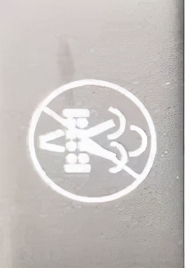

★不要按禁止再生开关(图一)

图一

2.禁止再生开关只是在车辆经过加油站、危险品附近时,为防止排温升高使用。禁止再生开关如果按下,会导致主动再生无法进行,正常行驶时,一定不要按下禁止再生开关。
