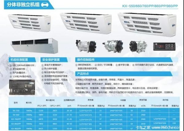

首先看这个冷藏车,最重要的部件之一就是这个冷机。冷机牌子很多,进口的,国产的。冷王的,凯雪的,还有冰熊之类的。但是他们的工作原理是一样的。

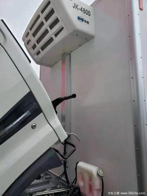

搞懂了原理,就看结构。因外冷机的组成主要是压缩机,内机,外机,控制器,线路管路这几部分。其中,压缩机跟着发动机走,几乎没有直接接触损坏的风险。内机装在箱子里面,冷机的内机安装在车厢靠上的位置。有利于冷空气自然下沉,有更好的制冷效果,更加不用担心。

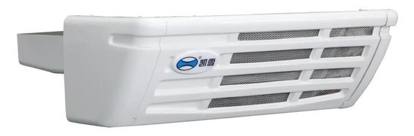

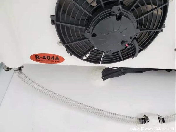

线路管路都是防水的,胶皮厚的很。只有外机安装在前部最上面,直接迎风,有利于冷却降温。问题就在这里产生。小雨还好,要是下大雨,那么多水都直接进到这个外机里面,会不会烧坏之类的故障。可以明确告诉大家,极少极少的概率会因为外机进水损坏。
这个外机其实就是一个大大的散热风扇,可以想象一下空调外机的大风扇。它的作用是把冷媒的热气吹走,起到一个散热作用。没有很精密的电路配件。而且电路都是绝缘防水的,水进不去。而且外机本来就没有太多的遮挡,看到的这个壳子,更多的是挡一下路上的石头,飞鸟,小规模的防护,以及起到一个导流,减少风阻的作用。
所以,重点来了:可以放心使用原本的设计就行,不用自己再去做个盖子。多加了盖子,反而会影响散热,加大油耗,减少制冷量,影响使用寿命。
