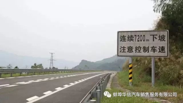

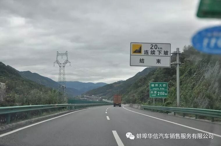

  提示:发动机排气制动功率取决于发动机转速(发动机转速越高,制动效果越好),为保证最佳制动效果,建议长下坡路况使用排气制动时,通过选择合适车辆挡位,使发动机转速处于1600-2400rpm之间。发动机转速较低时,发动机制动效果有限,此时应切换至较低挡位或者使用常规行车制动。

  6、下长坡时,应在挡位上使用排气制动,变速器空挡起不到辅助制动作用!
