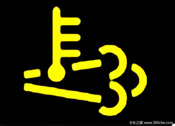

排放系统高温指示灯
当仪表中的排放系统高温指示灯点亮时,说明DPF正在再生,排气温度高,需要注意安全,当车辆驶入加油站等危险区域前,需按下禁止再生开关,终止再生。

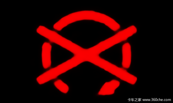

禁止再生开关
当仪表中的禁止再生指示灯点亮时,说明DPF再生被禁止,当车辆驶离加油站等危险地带后,需要将禁止再生开关复位。
