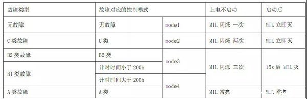

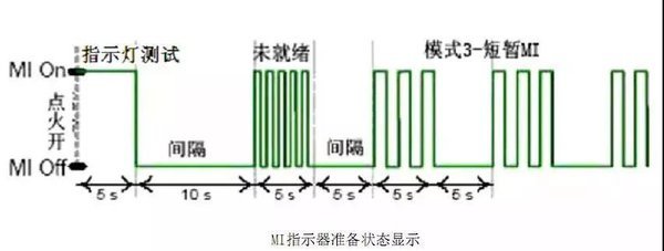

四:MIL指示灯 功能异常指示灯
MIL灯,用于指示后处理相关故障。国六法规对MIL灯的自检要求,在T15上电时有5S的测试过程。在实际整车匹配过程中,由于仪表上电初始化时间远大于ECU上电初始化时间,因此在实际整车仪表上很难看到上述常亮5s的过程。
正常情况,上电不启动,仪表自检时间大约30s,当发动机无故障时,会周期性闪烁一次,启动后立即熄灭;如果闪烁两次,则有C类故障,启动后立即熄灭;如果闪烁三次,则有B类故障,启动后15s,OBD灯熄灭;如果OBD灯常亮,则提示有A类故障,启动后OBD灯一直常亮。当提示有A、B、C类故障时,请尽快联系服务站处理。

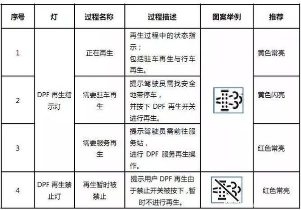

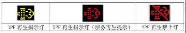

五:DPF指示灯 颗粒物捕集器指示灯
DPF 灯的点亮形式及分类见下表:
注:驻车原地主动强制再生时,发动机的排气温度相当地高,请司机朋友们注意避开易燃易爆等危险区域。
