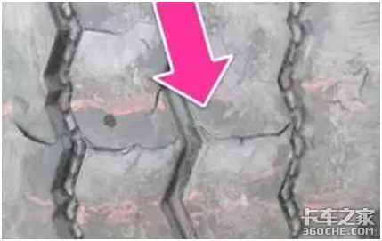

一、行驶时驾驶室上下或俯仰抖动
学会这些,卡友也能解决振动噪声问题
重型卡车会有空载、满载时有驾驶室抖动、颠簸的感觉,极易引起驾驶疲劳感,更会引发司机对整车状态的担忧,怀疑车辆故障。这种异常抖动影响因素较多,主要是轮胎变形引起,用户在使用过程中可以从几个方面:
第一,不管是空载还是满载,不可急踩刹车,应当尽量采用多次点刹缓慢减速,如遇路口、转弯应提前减速,养成良好的刹车习惯,减少轮胎磨损;
第二,定期检查全车轮胎磨损情况,磨损严重的应及时更换;
第三,定期检查胎压,保持同一车桥胎压尽量一致;
第四,车辆静置较长时间后,由于轮胎静变形,刚起车时可能会有异常抖动现象,此时可以中低速空载热车一段时间,消除静变形后车辆状态可恢复。

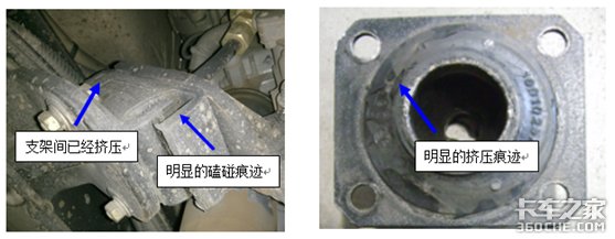

二、点火熄火时、怠速时驾驶室抖动
点火熄火过程中坐在司机座椅上感到明显的冲击振动,甚至能听到磕碰声。
这种情况多数是由于驾驶室或者发动机的支撑软垫失效所致,常见可能是软垫相互挤压变形,可以查看软垫是否老化、支架上是否有磕碰的痕迹。
