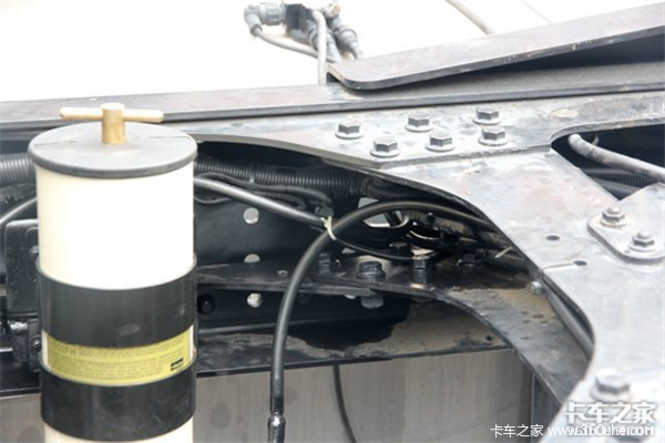

●  选择位置 安装支架
为了保障油路的通畅和日常检修的方便,滤清器的安装位置的选择非常重要。此次这台车选择的是派克系列的燃油滤清器,位置选择在靠近油箱的大梁内侧,日常检修保养非常方便。
这台车的大梁上本来就有很多预留孔,支架的安装也就方便了许多。支架的制作相对来说比较简单,只是开孔以及安装支架时,角度方面需要细微调整。在安装过程中,维修师傅对支架的棱角进行了细致的打磨,避免棱角对其他管路造成磨损。
另外,在支架安装完毕之后,师傅细心的给滤清器的支架喷上防水漆,既美观又能起到一定的防锈作用。

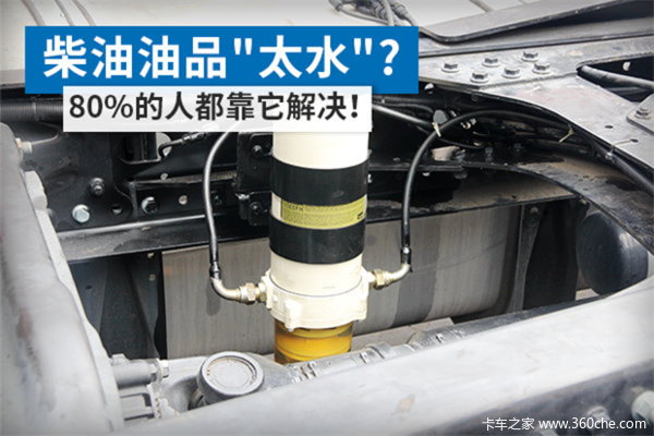

●  管路安装 捆扎固定
派克滤芯的端盖用颜色区分,此次这台车安装的滤芯是30微米的初级滤芯,蓝色代表的是10微米的初级/二级滤芯,棕色代表的是2微米的二级滤芯。
对于油管的安装经量不改变原车的油管布局,这里需要注意的是进油口与出油口要区分清楚,另外管路接口位置一定要缠绕止水带,起到加固和防漏作用。一般滤清器上都会对进出油口进行标示,避免安装错误。
最后,维修师傅还在油管接头的位置进行了喷漆处理,在防水防尘方面能够起到一定的效果。
另外,管路需要用捆扎线固定好,避免车辆颠簸时管路出现磨损。在一些管路与车架接触的位置,维修师傅也进行了防磨损处理,此处手动点个赞。
在一切就绪后,我们立即着车进行检查有无渗漏等现象发生。需要注意的是,滤清器的安装完毕不代表后续就可以放任不管了,在车辆的日常检查中,需要注意确认滤清器安装是否牢靠,有无漏油等现象。
