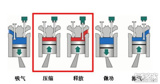

▎压缩释放式
对于压缩释放式发动机制动,做正功做负功这些解释对于咱们卡友来说是在是没有必要,通俗易懂的才最实用。
我的理解是咱们可以想一下一个吹满气的气球,咱们用手去按压,这个时候会感到有一个阻力,随着按压程度越大,阻力就越大,如果这个时候我们把手稍微往回撤就可以感觉到气球里的气体把我们的手往回推。
那么压缩释放式发动机制动就是在按压气球感到阻力很大的时候把气球里的气给泄出去,不让气体在我们把手往回撤的过程中对我们的手有推力。也就是说压缩释放式让气球里的气仅仅阻碍我们按压气球,消耗我们的力气。
换到发动机上来说就是在当活塞快接近压缩上止点的时候把排气门微微开启把压缩的空气排出去,不让压缩气体在活塞下行的时候对活塞有向下的推力。
发动机制动为什么在湿滑路面禁止使用?
这里画个重点,一旦打开发动机制动,喷油器这个时候是不会喷油的,此时的缸内压力相对于燃烧时的爆压要小得多,所以您还会觉得发动机制动会伤害您的老伙计吗?

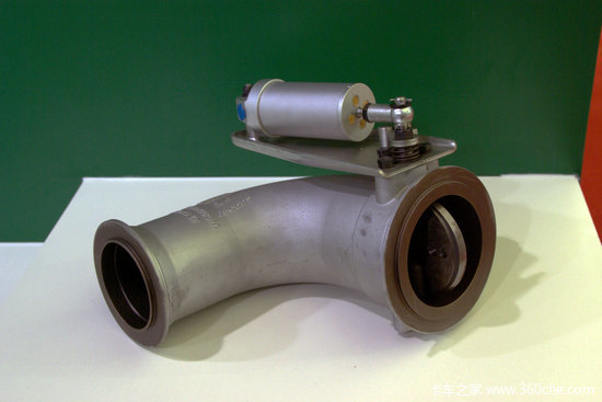

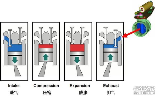

▎排气蝶阀式
排气蝶阀式发动机制动就是咱们说的排气制动,这种方式就是在排气连接管处装一个蝶阀,在排气的时候把蝶阀关闭,憋一下活塞,对上行的活塞有一个阻力,也就是在课堂上或者一些培训教材上说的通过增大排气背压来阻碍活塞上行从而消耗整车动能。
发动机制动为什么在湿滑路面禁止使用?
排气蝶阀式发动机制动成本相对较低,制动功率也还凑合,因此很多厂家都采用了这种方式,例如潍柴的EVB产品等。
发动机制动为什么在湿滑路面禁止使用?
由于排气蝶阀式是相对来说比较直接粗暴的,因此在使用过程中需要特别注意的一点是开启转速不能过高,否则很容易冲排气歧管的密封垫。

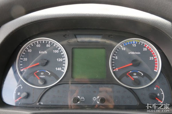

影响发动机制动功率和效率的重要因素就是发动机转速,在一定的转速区间内发动机制动的制动功率和效率都很高,因此卡友们在使用发动机制动的时候要选择合适的档位让发动机转速维持在制动功率和效率都很高的转速区间内,这个转速区间每个厂家都不一样,因此一定要参看用户手册中的说明。
发动机制动为什么在湿滑路面禁止使用?
部分厂家会在转速表上标注使用发动机制动的推荐转速区间(天龙用黄色来表示)
