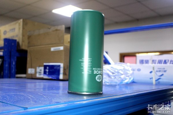

一、定期定公里保养
许多卡友对车辆该如何保养自己也含糊,跟着感觉走,有的甚至都不记得上次发动机保养的时候是多少公里。也有卡友反映发动机没力跑不动,去维修站检查,电脑查询没有任何故障码,就是把柴滤和空滤更换完毕后,问题就解决了。
七大保养秘笈 为卡车生命全程保驾护航
柴滤长时间不换,会引起车辆打火困难甚至打不着火
如果卡友不知道该如何定期保养,可以根据厂家说明书建议和平时用车经验总结,来做好定期定里程保养计划。

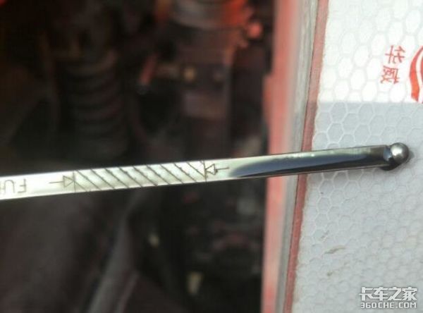

二、按照机油标尺刻度线合理添加机油
七大保养秘笈 为卡车生命全程保驾护航
机油痕迹在上下标尺刻度之间即为正常
当发动机油底壳中的机油不足时,轴承与轴颈等摩擦会因机油的量少而润滑不良,加剧磨损程度,甚至引发烧瓦轴事故。但是,如果机油太多,发动机在工作时曲轴柄、连杆大端会产生剧烈的搅动,不仅增加了发动机内部功率损失,而且还会使溅到缸壁上的机油增多,产生烧排机油故障。因此,发动机油底壳中的机油应控制在机油尺的上、下刻线之间为好。

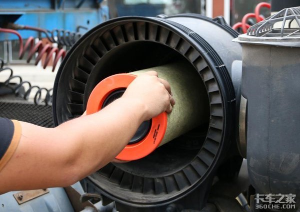

三、保养空滤 清洗进气管道
七大保养秘笈 为卡车生命全程保驾护航
空滤要定期保养,否则不仅影响动力油耗,而且会加剧四配套早起磨损,影响发动机使用寿命。
进气管道是发动机进气系统之一,卡友经常行驶于灰尘较多路况区域,很容易使内部的杂质积累过多,导致进气管不通畅,加剧发动机的磨损和老化。进气管道需定时清洗,避免走灰尘较多路面。

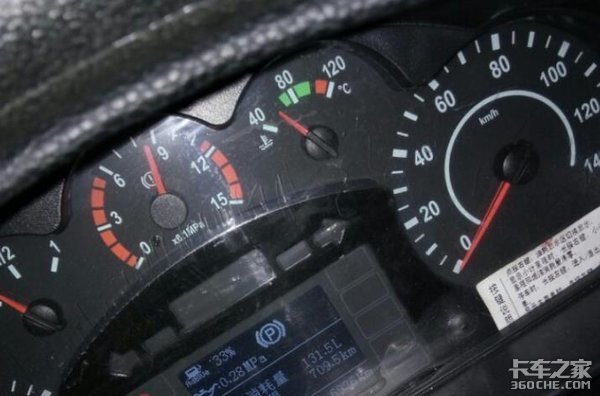

五、保持发动机水温在合理的温度范围内
天气炎热的时候,有的司机为了防止发动机温度过高,一味要求冷却水温度尽可能的低;有的司机为了达到降温的目的,干脆把节温器拆去,这些做法都是不对的。
七大保养秘笈 为卡车生命全程保驾护航
行驶中,水温指针在绿色区间的时候,车况就是良好的
汽车发动机既怕热又怕冷,如果冷却水温度过低,会使燃油燃烧恶化,油耗增加,加剧磨损,机油黏度增加,发动机功率降低。试验表明,汽车行驶时冷却水温度为40-50摄氏度时,发动机磨损增加60%-80%,功率降低25%,油耗增多8%-10%。因此,发动机冷却水的温度并非越低越好,一般应控制在80-90摄氏度之间。

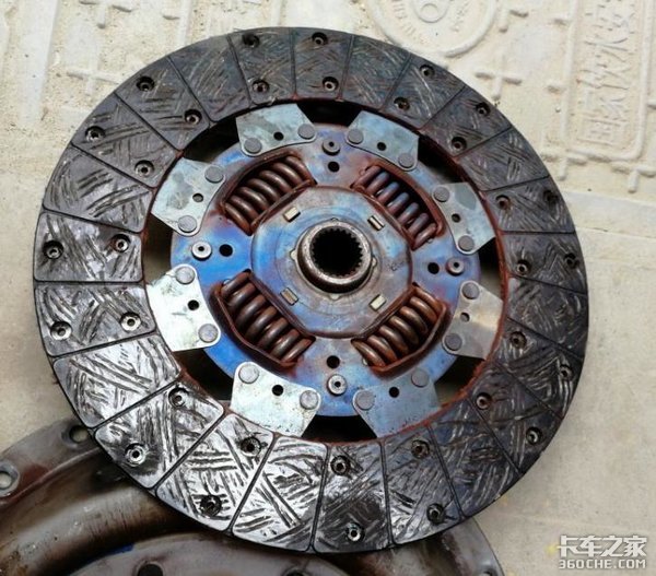

六、刹车之前记得先踩刹车车速放缓后再踩下离合,然后停车
有的人怕刹车熄火,养成刹车前踩离合的习惯;还有的认为切断动力后刹车会更有效,这都是错误的。任何情况下,踩离合器行驶都会增加汽车的惯性,会使刹车距离更长。
七大保养秘笈 为卡车生命全程保驾护航
正确的驾驶习惯,可以延长离合器的寿命
正确做法是应当先踩刹车,等车快停下时再踩下离合器。
