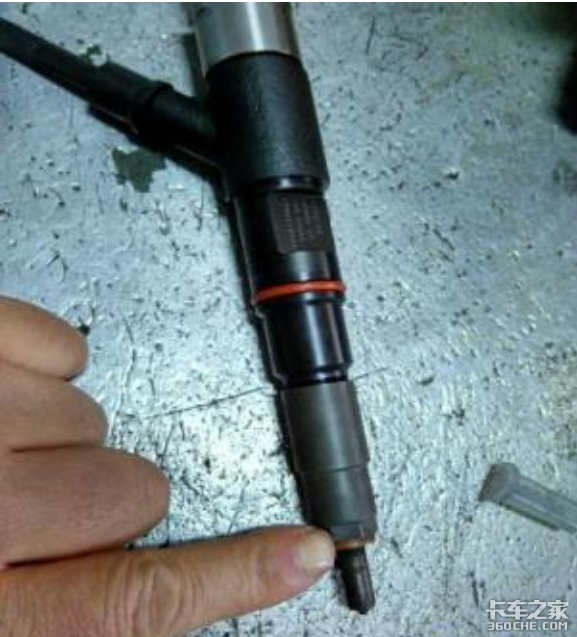

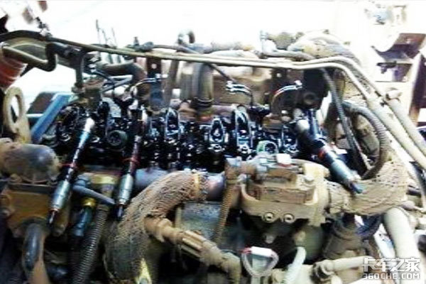

步骤七:为了对喷油器进一步检查,将四个喷油器拆出测试,发现第三缸喷油器在喷油嘴旁与喷油器铜垫片处有气泡冒出。证明此喷油器内部密封不严有漏油的现象。
加速抖动,如何精确定位故障点!
步骤八:对喷油器进行更换,重新试车,故障解决。

由于喷油器在发动机上属于执行器,我们用解码仪读取数据流和动作测试均不能判断执行器自身内部是否有故障,该故障属于喷油器机械类故障,无法用诊断设备检查。只有水温达到70摄氏度才正常的原因为喷油器针阀与针阀体由于热膨胀封闭针阀体裂纹,所以更换该缸喷油器后故障排除。
