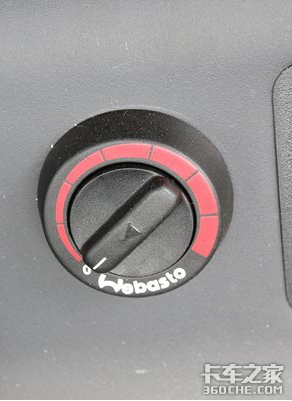

7)不要长时间怠速停车
现在天气越来越热了,有的卡友喜欢怠速时在驾驶室内吹空调,至于怠速一小时,耗油多少升,这个可以通过车内的仪表来判断,一般11L发动机怠速一小时耗油接近3升。
长时间怠速不仅费油,而且会加剧发动机/增压机的磨损,市面上改装驻车空调和驻车暖风的案例很多,大家可以有针对性的选择适合自己的改装案例,减少怠速时间,以达到节油的目的。
