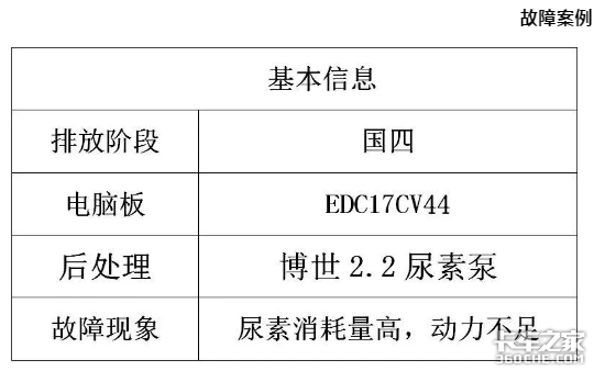

对于配件来说一直困扰着维修师傅,质量与价格间往往都是艰难的抉择。追求价格优势,又想要尽可能好的质量,这似乎是不可调和的矛盾。所谓鱼和熊掌不可兼得,今天小轨带来一则案例,看下原厂质量与副厂备件之间存在的差异。
来看看原厂和副厂配件质量差异有多大?
据该车车主反映车子跑5000公里消耗了17桶尿素,初步计算了一下,每桶10升,相当于每百公里消耗3.4L尿素。
而同类牵引车一般满载,百公里油耗在35L-45L之间,尿素消耗一般是百公里油耗的3%-5%,所以此车的3.4L的尿素消耗量远高于平均值的0.75L-2.25L。

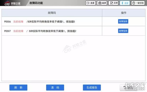

▎连接诊断能手,读取故障码,当前故障为:

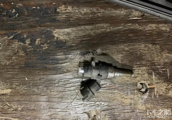

一直踩油门至尿素喷出。检查压力管、出液接口都没有泄漏。发现数据流中尿素喷嘴工作时占空比有时会跳到10%或更高,且发现喷嘴雾化效果比较差,检查尿素喷嘴有明显堵塞的情况。
来看看原厂和副厂配件质量差异有多大?

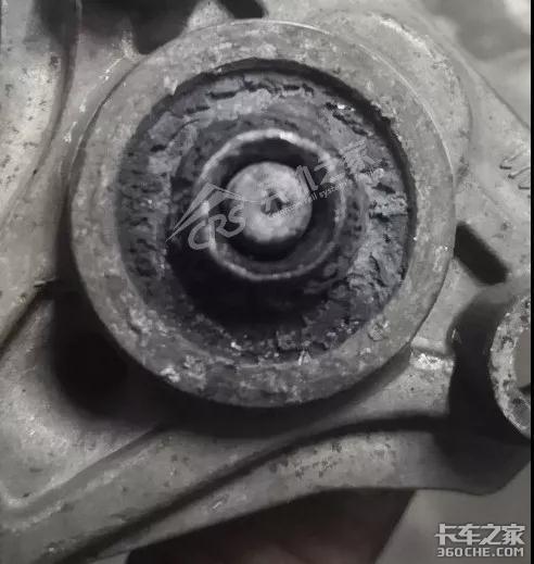

尿素喷嘴明显有出现堵塞的情况,决定更换尿素喷嘴总成。在依次检查尿素喷嘴座面如图所示:
来看看原厂和副厂配件质量差异有多大?

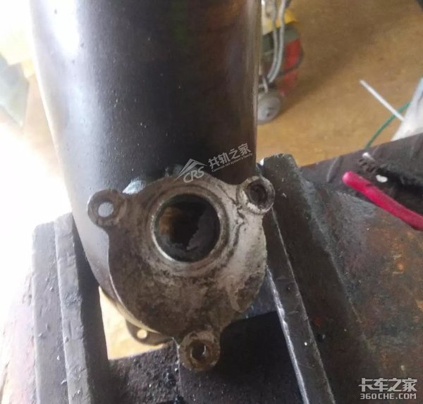

尿素喷嘴座面出现有明显的结晶,且非常严重。尿素结晶的话,那是不是SCR催化箱也出现堵塞了呢?继续拆开尿素催化箱进行查看,查看内部是否有尿素结晶。
来看看原厂和副厂配件质量差异有多大?

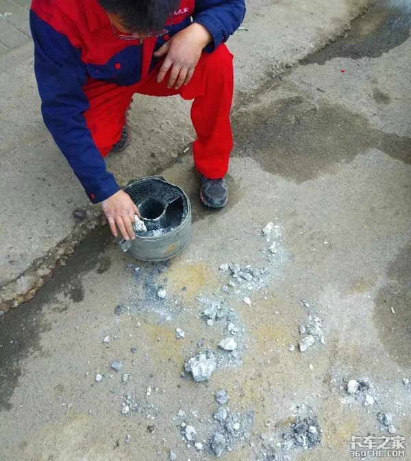

尿素喷嘴底部已大量结晶造成尿素结晶堵塞排气管,排气管堵塞后出现明显的排气不畅,排气不畅导致进气不足,造就了此车的动力不足。

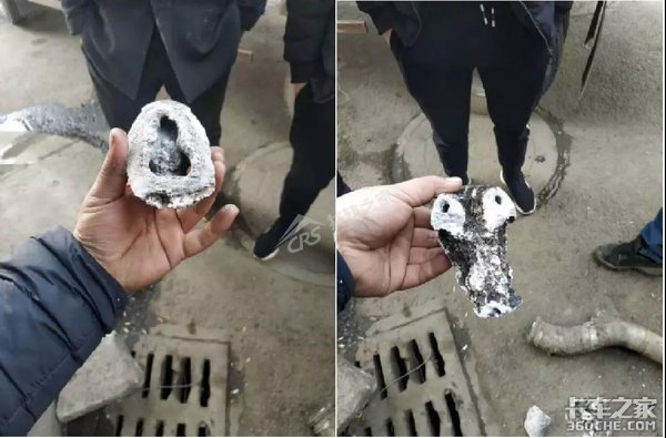

排气管内部都堵塞的如此严重,那SCR也很有可能出现有明显的结晶,继续拆开排气管进行查看,不出所料也是堵塞的非常严重。

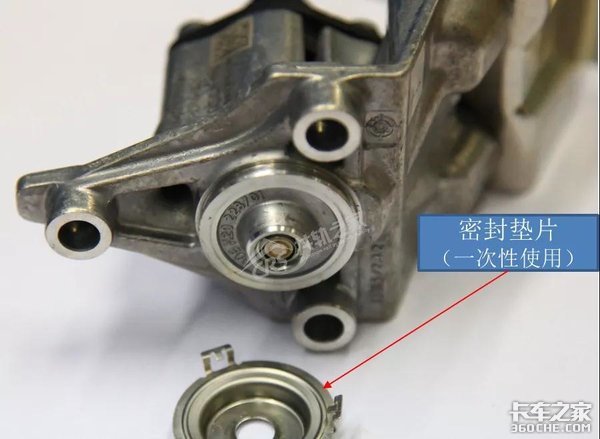

问题二:对于喷嘴处经常会出现结晶的现象该怎么处理?
来看看原厂和副厂配件质量差异有多大?
答:喷嘴座面出现结晶大部分是由于喷嘴安装是座面出现有漏气的情况,发动机在排气时,尾气顺着排气尾管进入SCR催化箱,催化箱内部形成一定排气被压。
如果喷嘴处密封垫片不能起到密封作用,尿素就会从漏气处跑出,造成尿素结晶的情况。对于尿素喷嘴底部的垫片小轨也是建议拆装后就进行更换,不建议重复使用,避免出现有结晶等情况。

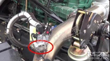

▎尿素喷嘴介绍

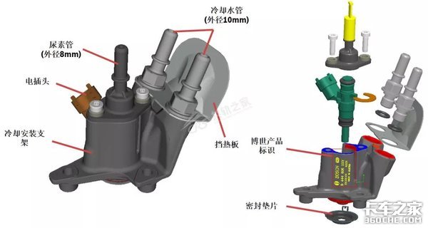

博世的尿素喷嘴相信大家都不陌生,之前的介绍中也都有所涉及。尿素喷射单元又叫DM(Dosing Module)。它负责将尿素溶液喷入排气管。由于排气管温度较高,在工作过程当中必须随时对之施以冷却。
来看看原厂和副厂配件质量差异有多大?
喷嘴的详细技术参数如下:
径向均布3孔,120°
最大可承受环境温度:120°C
集成滤清器:40微米中
冷却水进行冷却
喷嘴电阻电阻:12Ω
喷射频率1HZ
最长加电时间1s
尿素喷嘴PWM控制

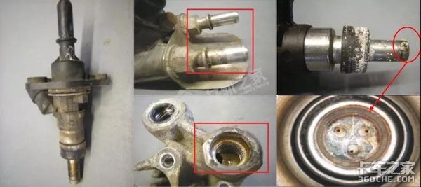

▎喷嘴常见的失效:
1、冷却液接口,未延伸到喷嘴底端,尿素长时间不喷会导致喷嘴损坏;
2、喷嘴经常会出现尿素结晶,会导致尿素不喷射,建压不成功。
