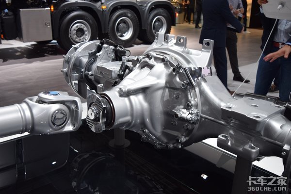

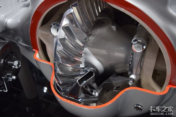

卡车驱动桥主减速器总成,常见的故障模式无非三大种:异响、高温和漏油。小编将针对具体的故障模式进行详细分析。

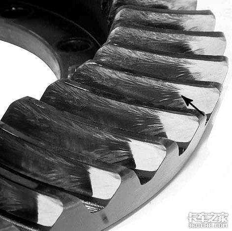

1、我们在踩油门爬坡或者加速时,车辆会发出“嗡嗡嗡”的响声,这是由于车桥的主动锥齿轮和被动锥齿轮啮合印迹不合适,通俗点儿说就是,俩齿轮没有准确到位地啮合,自然也不会乖乖地工作。
这时候拆开车桥的主减速器总成就可以发现,被动锥齿轮凹齿面(也叫正车面)会有比较明显的高点、磨损痕迹,严重的会有台阶出现。这时候,更换这一对盆角齿轮就可以解决问题了。

2、同样的道理,我们在踩刹车减速时,车辆也会发出“嗡嗡嗡”的响声,这也是由于主动锥齿轮和被动锥齿轮啮合印迹不合适。
但与第一条不同的是,把主减速器打开可以发现,这次是被动锥齿轮的凸齿面(也叫倒车面)出现了比较明显的高点、磨损痕迹,严重的会有台阶出现。这时,更换这一对盆角齿轮即可解决问题。

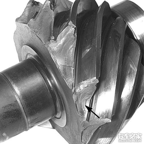

3、当车辆加速时,车桥桥包处传来了“铛、铛、铛”的响声,也叫敲击声。这是由于主动锥齿轮和被动锥齿轮之间的间隙过大,齿轮之间会有冲击造成的声音。
一般情况下,当我们听到了比较明显的敲击声,这时拆解主减速器就会发现。齿轮已经出现了打齿、齿面剥落、点蚀等问题,这时候还是老办法,换齿轮、解决问题。

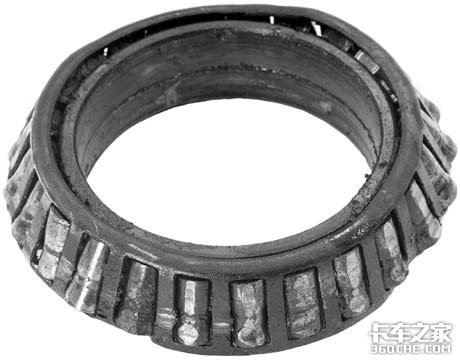

4、如果车辆在正常行驶过程中,发出了刺耳的噪音:这是由于主减速器里面的轴承出现了点蚀、剥落、磨损、散架、烧蚀等失效情况,那么我们就需要更换相应的轴承了。

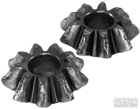

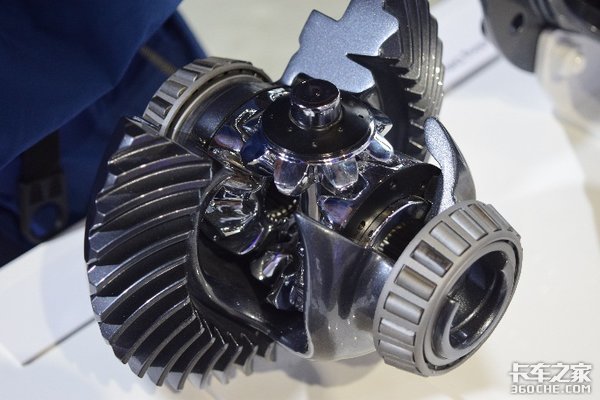

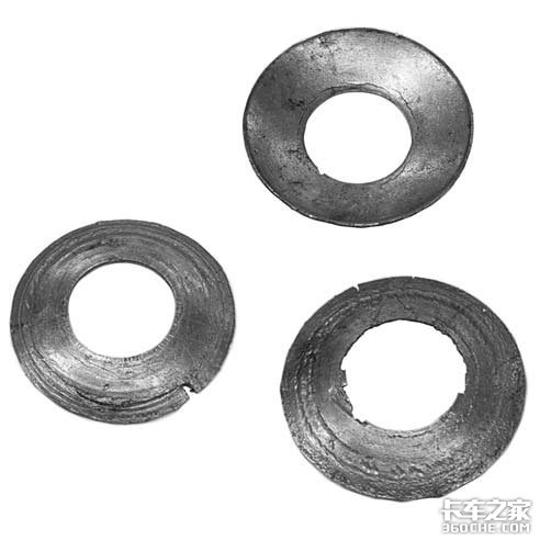

5、如果车辆在正常直线行驶过程中没有什么问题,但是在拐弯时会发出异响,那么我们就可以初步判断,这应该时由于差速器发生损坏。
这时候,对主减速器里面的差速器进行拆解,对里面的壳体、十字轴、球面垫片、齿轮等零件依次进行排查,更换受损的零件即可。

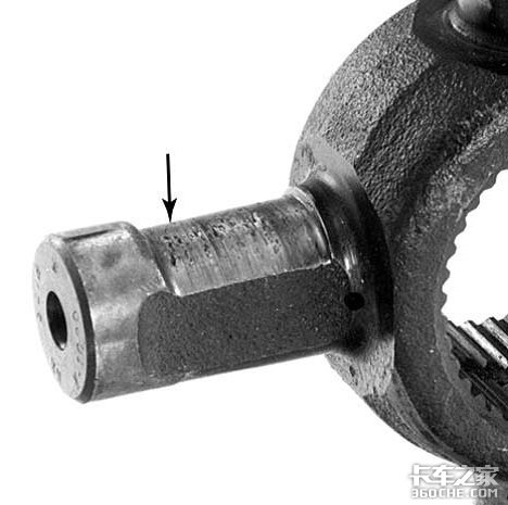

1、输入油封损坏:绝大多数输入法兰处漏油都是由于油封损坏造成的。由于老化、磨损等等各种原因都会造成油封孙华。此时更换相应油封即可解决问题。需要注意的是,更换油封要严格按照安装说明来操作,比如保证唇口不接触杂质、不接触锋利金属。不使用工装敲击油封等等,以免造成二次损坏。
