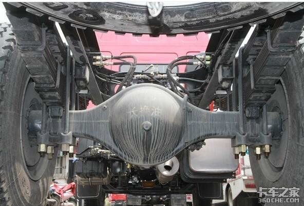

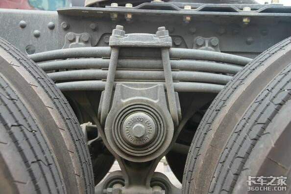

为了简单理解,可以把钢板悬架理解为一根扁担。扁担的两端固定在车架上,中间固定在车桥上。
由于扁担具有弹性,车架上扁担固定的支点将导致扁担无法活动,失去减震效果,所以,会在前段用销子和车架相连,后端在车架和扁担之间加入能够自由活动的支架,使得扁担运动时有活动量。(吊耳、活动吊耳)
你知道车身悬架系统是怎样运作的吗?
解决了扁担两端的固定问题,中间部位如何和车架连接呢?打一个孔用螺栓把扁担固定?打孔导致扁担强度降低,运动时容易断裂,这时候,U型螺栓上场,U型螺栓,俗称骑马螺栓。
顾名思义,就像骑马一样,跨过扁担,既不影响扁担的强度,又能将扁担和车桥固定。(骑马螺栓)

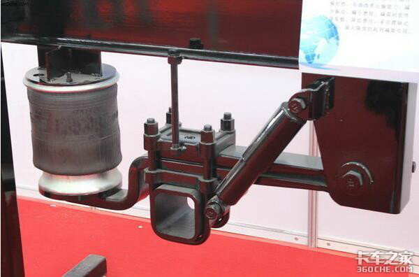

老板儿子在玩气球,他儿子把气球放在屁股下面一弹一弹的给了老板灵感,为什么不能在车架和车桥之间垫一个气球呢?
你知道车身悬架系统是怎样运作的吗?
说干就干,老板找工人做了一个气球,放在悬架和车桥之间,减震果然好,但是发现,车架和车桥之间只靠气球连接,太不稳固了。
想到扁担的减震,老板于是和扁担的原理一样,在车桥上绑了一个木棍,木棍前端和扁担一样用销子和车架相连,木棍后端垫上气球,完美的解决了车桥车架不稳固的问题,又降低了自重。
你于是舒舒服服的开车新改装的车去拉砂石料,之前用扁担的时候车能拉五斗砂石料,可新改装的车开去,铲车刚刚放了两斗,你忽然发现气球被压爆了。老板来了说,这气球承载太弱,你还是去拉贵重物品吧,这活还是交给扁担。
你知道车身悬架系统是怎样运作的吗?
从灰天土地的砂石料换成了高大上的贵重物品运输,发现果然舒服,不拉货的时候把气球放点气,舒舒服服开到家,拉上货物,充满气,依旧能够不影响拉货。到卸货地点,发现自己的车和卸货平台差点距离,气泵一开,车立马和卸货平台平齐。

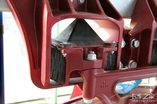

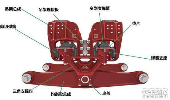

老板发现,轮胎橡胶能减震,为什么不用橡胶呢?又轻又便宜。说干就干,于是老板在车桥车架之间垫上了橡胶。你出去拉了一趟货,你说,果然舒服,比扁担舒服,和气球的也差不了多少。
你知道车身悬架系统是怎样运作的吗?
你知道车身悬架系统是怎样运作的吗?
老板果然天才。于是高高兴兴舒舒服服的把货送到了站。货物卸了之后,返程的时候发现,车咋变了?是不是有人在悬架上面塞了石头?
