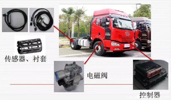

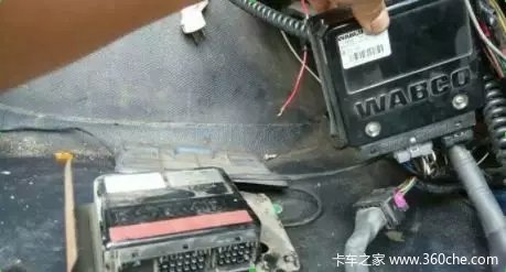

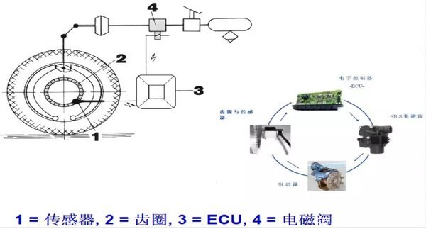

ABS是由许多部件组成的系统,其主要组成部件为:电子控制器(ECU)、齿圈、传感器、电磁阀、线束(传感器、电磁阀线、电源线)、ABS警告灯。如果增加ASR功能,则需要增加如下部件:1个ASR指示灯、1个用于ASR的开关或按键、1个差动制动阀、1个双通单向阀。
ABS可分为三种不同的控制方式,车轮滑移率、车轮减速度控制、车轮滑移率和减速度综合控制。但无论是哪一种控制方式,当紧急制动时,控制器根据其从车轮传感器获得的信号,当发现有一个或几个的车轮有抱死倾向时,会起动压力调节器。
ABS控制原理图

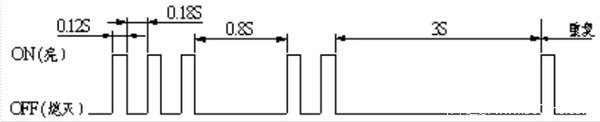

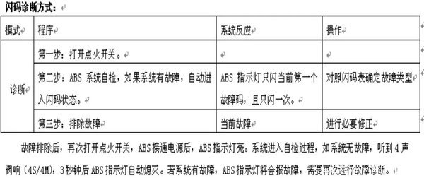

一、闪码诊断
     闪码诊断是一种简单实用的诊断方法,常用于维修服务。仪表盘上必须安装ABS指示灯,ABS指示灯提醒驾驶员ABS系统是否正常。当ABS有故障,则ABS指示灯常亮,重新上电后ABS指示灯将自动闪码。
二、闪码诊断方式

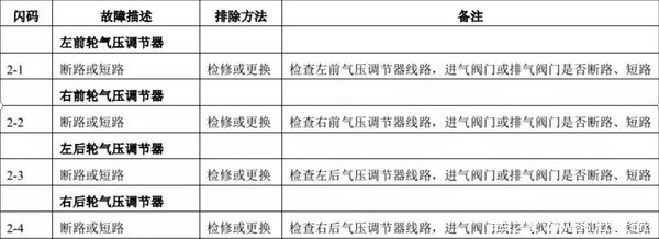

三、故障代码

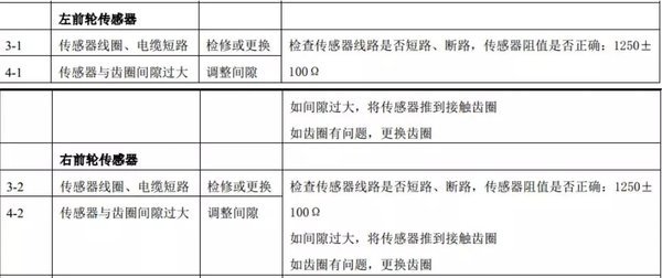

1、故障代码由两位数字组成,中间用小数点隔开,第一位数字代表出现故障的部件及故障原因,第二位数字代表故障的位置(控制器故障的代码例外)。/2、下面的故障代码示意图的波形表示故障代码为3-2;其中“3”代表出现故障的部件是传感器与齿圈之间的间隙,“2”代表故障的位置为右前。(用上止点V9诊断仪,读取刷写更快捷。)
四、故障代码对照表

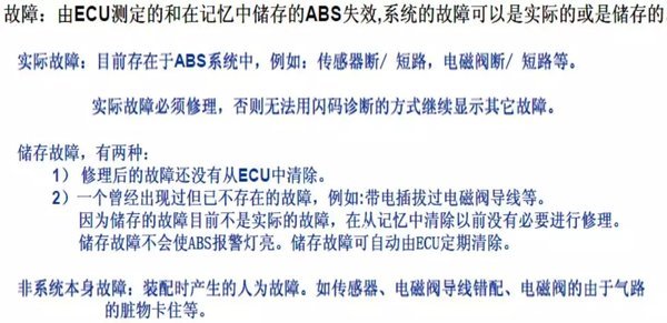

ABS故障分类
1、间隙码,齿圈偏摆、缺齿或损坏(4开头)故障
间隙码,齿圈偏摆、缺齿或损坏故障是车辆在行驶中检验出来的,此故障会一直保留在ABS的存储器中。维修间隙故障后,需及时清除ECU的故障码。
2、清除ABS存储器中间隙码的方法:
在通电状态下,制造对应间隙码,齿圈偏摆、缺齿或损坏故障的传感器断路(拔掉相应的传感器插头),等待2分钟,然后接好传感器。系统关电再重新上电,间隙码故障可清除。用万用传感器精密可调电阻,安全可靠。

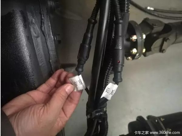

一、在整车装配或者出厂维修后,可能会发生左后、右后ABS传感器与实际左后、右后ABS执行机构插接反的情况(即左后ABS传感器与右后ABS执行机构插接,右后ABS传感器与左后ABS执行机构插接),而这种情况在使用诊断仪诊断时并不会报出相关故障。
二、为防止此种情况可能会对车辆制动系统造成不良影响,建议在车辆发生制动故障时,先对该问题进行检查。
检查方法:
拔掉左后ABS传感器的插接头,若出现故障码“左后齿圈传感器断路”,证明没有插接反,反之若出现“右后齿圈传感器断路”,则是插接反了,需要互相倒换。
