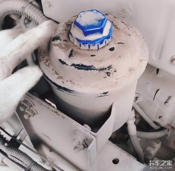

方向重的几个原因?
1,检查转向助力油是否短缺,助力油管有没有漏油现象,助力油罐内的过滤芯是否堵塞。

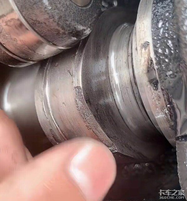

2,检查转向立轴和压力轴承是否变形损坏,如果出现损坏就会直接导致方向重。

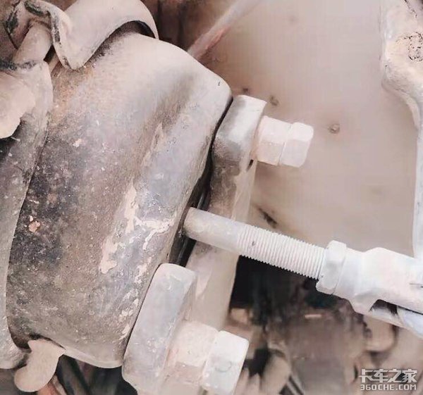

刹车单轮归位慢,发热,刹车不灵的几种原因?
老司机分享行车中容易出现的几个小问题
1,检查刹车片是否磨损严重,如果单轮刹车片磨损严重就要找出原因避免单轮起热发烫。
2,检查刹车蹄铁拉簧是否松动或断裂,拉簧的松动或断裂直接导致刹车片与刹车盆之间间隙变小,甚至长时间的摩擦发烫。
3,检查调整臂与翻转轴之间间隙是否过大,如果臂和轴间隙过大匡动,调整螺丝调整不到位,或调好后跑一段时间就会出现刹车不灵现象。
4,检查滚珠和蹄铁轴是否磨损严重,这个很容易理解,如果滚珠或蹄铁轴磨损严重直接导致刹车系统刹不到位刹车失灵。
老司机分享行车中容易出现的几个小问题
5,最后检查刹车分泵是否有窜气工作不正常现象,如果轮子里面没有问题跑起来还是单轮起热,那就直接考虑是刹车分泵窜气所致。
