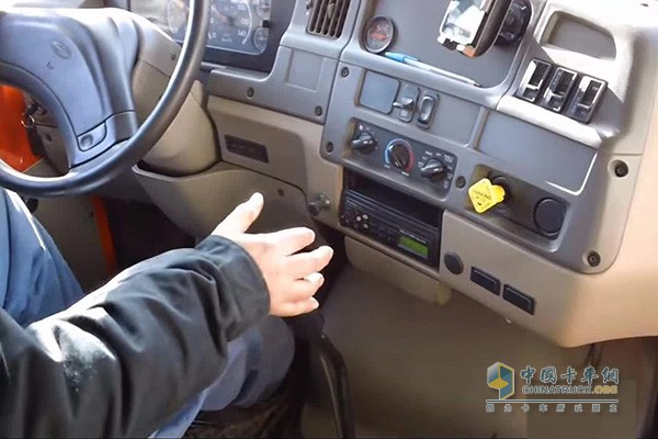

加减档换挡加减档换挡
  我们可以使用一个具体车型来具体列举;
  车型;6×4牵引车+3轴挂车
  发动机;13升,500马力
  变速箱;12档直接档
  桥速比;3.083
  载重量;车货总重49吨
  2档起步,循序踩油门加速(禁忌急加速但也不能拖拉),发动机转速达到1500r / min时加4档,同样方式再踩油门,待发动机转速再次达到1500r / min时加6档……以此类推,(到高档区7档以后,就不能跳档加,低档区也可以1、3、5跳档加),直到加到12档,发动机转速控制在1150-1200r / min 区间,稳定行驶。
  可能有车主会说了,这么大的发动机,有必要把发动机转速踩到1500r / min以上才加档吗?1500r / min不是更费油了吗?其实不然,前面特意提到了“动力储备”的概念,当我们把发动机转速提高到1500r/ min时再加档后的初始转速应该在1200r / min,此时的发动机动力储备比较充足,再加速时,发动机响应灵敏,提速迅速,相对于1000或者1100r / min时提速要快,缩短了下一个提速阶段的时间。
  所以说结合整个加速过程来说,更节油。如果是空车,也可以在1350-1400r / min时加档,因为车辆空载,道路平坦会让发动机处于低负荷状态,在加档后的初始转速应该是1050-1100r / min之间,有足够的动力储备保证下一个阶段的顺畅加速。

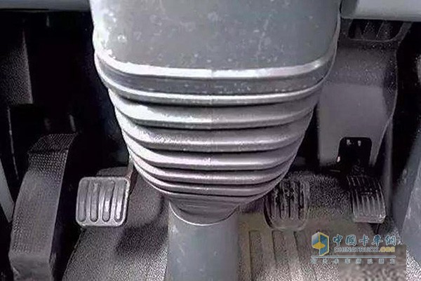

学会控制好离合器和油门开度学会控制好离合器和油门开度
  如果是城镇繁华路段,路况限制了车速只能控制在30-40km/ h左右的话,我们可以选择8档,把发动机转速控制在1150-1200r / min 之间,保持一定的动力储备平稳行驶,在兼顾油耗的同时也可以随时应对加速的需求。

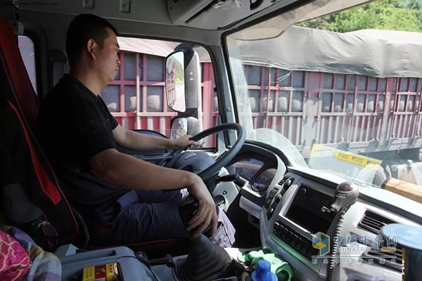

爬坡山路对发动机的负荷较大爬坡山路对发动机的负荷较大
  由此我们应该如何操作才能相对来说达到节油驾驶的目的呢?我的观点是减档,处于高转速、油门踏板小开度稳定爬坡。选择一个恰当的档位,保持发动机转速在1500-1600r / min 之间,但是油门开度控制在30%-40%之间,这样一个状态下就可以大大缓和发动机的负荷,再加上油门踏板的相对小开度,ECU 发出的供油指令不会得到误判,轨压相对减小,燃油喷射量也会相对减少很多,再观察瞬时油耗时,你会发现虽然发动机转速很高,但是瞬时油耗却降低很多,可能在50-60 L / 100km。
  当发动机转速随着上坡延伸肯定会逐渐下降,等下降到1200r/Min时,我们就要迅速减一个档,减档后的初始转速又可以回到1500r/min,任然使用30-40%的油门踏板开度继续爬坡(如果坡度不大,甚至可以再减小点油门踏板的开度,视具体情况而定)。
