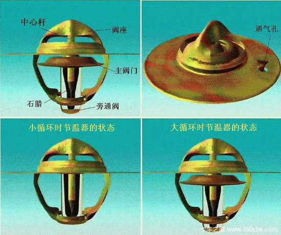

●  节温器的工作原理
    主要使用的节温器为腊式节温器,启动发动机后,在未达到适宜的温度时,节温器感温体内的精制石蜡呈固态,节温器阀在弹簧的作用下,呈关闭状。冷却液进行小范围内的循环(不经过散热器),由于循环的范围较小,冷却液的温度随发动机的运转,迅速上升达到适宜工作温度。当发动机冷却液水温升高到一定温度,石蜡开始融化,体积随之增大压迫橡胶管使其收缩。在橡胶管收缩的同时对推杆作用以向上的推力,推杆对阀门施以向下的反对力使节温器主阀门开启,冷却液全部经过散热器进行散热,从而保证发动机不会过热。节温器随着冷却液温度高低改变冷却液的循环路线和流量,从而保证发动机在最佳的温度下工作。

    1.观察冷却液的流动
    发动机冷车运转时,水箱上水管如有冷却液流出,说明节温器阀门不能关闭;当冷却液温度超过70度时,水箱上水管无冷却水留出,则说明节温器不能正常开启。
    2.浸泡法查验节温器
    将节温器从发动机上拆下置于热水中,当水温高于70度时,观察阀门是否开启或开启高度是否达到要求。例如,东风天龙发动机节温器的开启温度应为76度~86度,节温器阀门打开的间隙最大为8mm~9mm,如果发现节温器无法开启或者开启间隙不正常,应该选用相对应的节温器及时更换。
