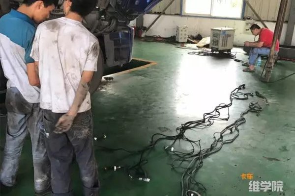

现在天气越来越热,卡车温度也越来越高,很多车辆的毛病也开始出现。近期在河北地区很多车辆进行了整车线束的更换,大多是因为线束老化造成车辆经常性地报故障,检查起来也比较复杂。

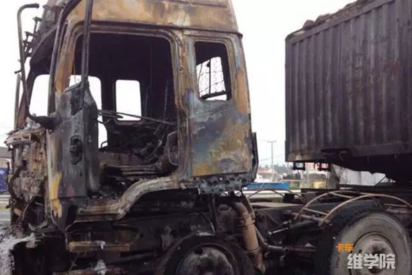

这里说到线束老化这个问题,确实是很多车主不得不注意的事情了,往小说限速限扭,把你扔路上,严重的话造成车辆自燃也是很常见的事情。

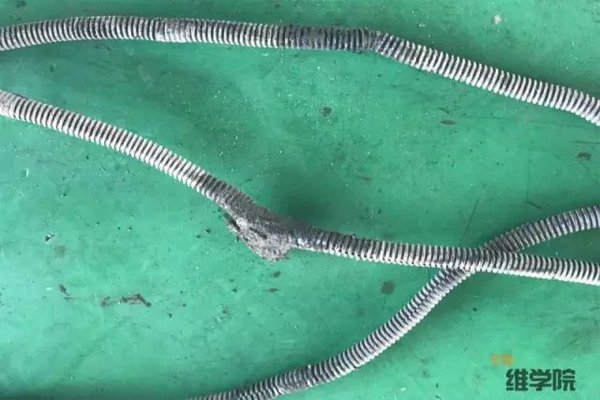

3、外力损伤,很多车辆的故障其实都是因为外力磨损造成,导线外漏搭铁从而车辆报故障的。
解决方法:

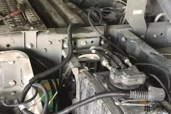

按照正确方式走线,在易磨损位置线束增加防磨护罩,选用匹配线号孔,同时包扎成股,在插接件和外波纹管间增加防护套结构,避免导线外漏。

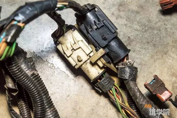

4、线束接头故障,接头是电缆线路中最薄弱的环节,由人员直接过失引发的电缆接头故障时常发生。
解决方法:
这个就需要人员的培训,对于线束接头的安装和拆卸,以及针脚的注意事项。
