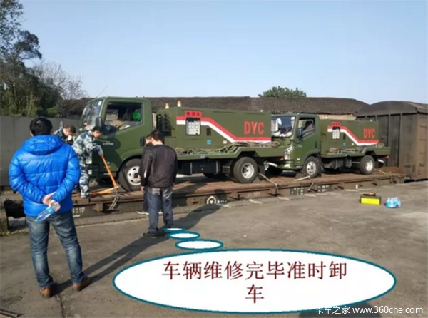

20分钟!两辆军车完全修复!
修复完成不是结束,而是服务保障的另一种开始!

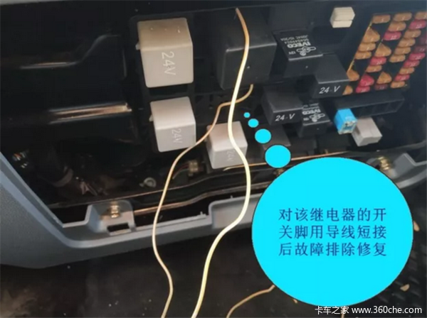

一路跟随,在下午5点10分军车卸载之后,应急服务队对于车辆再次进行了仔细测量和检查,最终完全确定故障原因——延时继电器和EDC3保险损坏。
车辆整车及其它部件一切正常!军车可以继续使用!
“我们本以为有多大的问题,结果您们用两根线就给修好了!”该部队的樊队长打趣说道。
