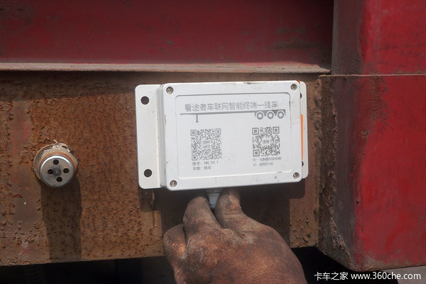

不同于之前介绍的主车盒子,看途者车联网的挂车盒子结构更加简单,在安装时仅需将盒子与挂车ABS连接并固定即可。需要注意的是,由于挂车盒子将GPS天线集成在了内部,所以在安装时需要将盒子安装在不遮挡信号的地方,以免影响GPS定位精度和速度。
目前挂车盒子仅支持WABCO ABS系统,由于整个终端只有一条负责供电、数据传输的线缆来完成,所以在安装的难度上也非常低,只需要将挂车盒子线缆的插头插到ABS主控上即可。

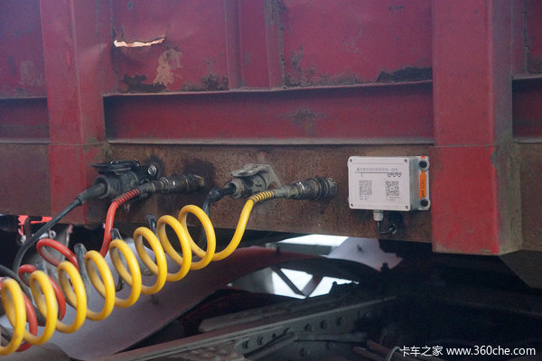

由于看途者挂车盒子的线缆已经预留出了足够的长度,所以在安装时我们可以将它固定在挂车前方的线缆和气路接口旁,这样既不会影响盒子内部GPS信号的强度,又不会破坏挂车的整体感。

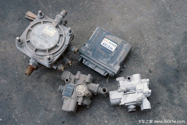

车队管理神器 看途者挂车盒子安装实拍拆除下的旧ABS部件

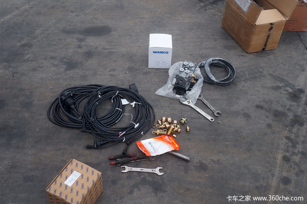

车队管理神器 看途者挂车盒子安装实拍准备安装的WABCO ABS

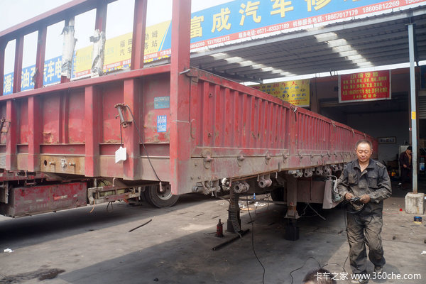

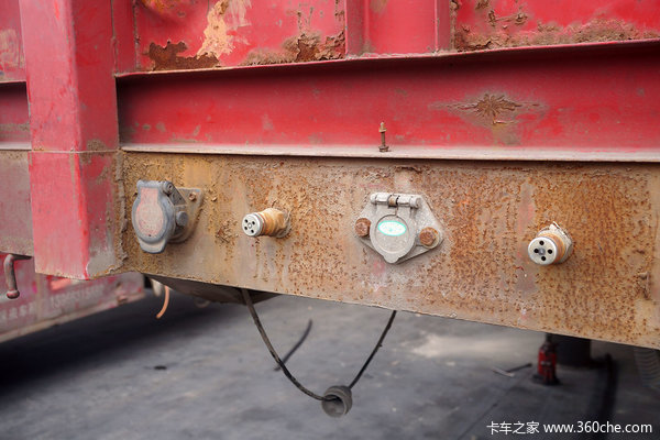

这辆挂车出厂时由于自带了ABS,所以我们首先要做的就是拆除原有的ABS,并安装WABCO ABS系统。由于篇幅的关系,在这里就不对更换ABS过程进行赘述了。在对原有ABS气路进行升级优化之后,我们就可以对挂车盒子和线缆进行固定了。

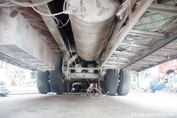

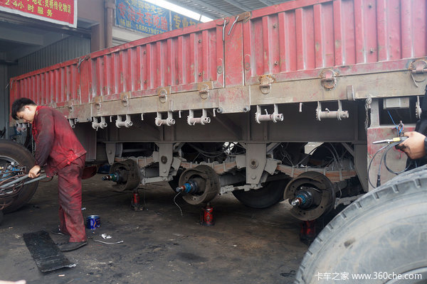

由于挂车的车身较长,并且ABS主控和挂车前端的距离较远,所以为了系统更稳定的运行,需要我们对挂车的线缆重新进行整理。由于这辆车新更换了WABCO ABS,所以在安装时,也可以方便的对看途者挂车盒子一起进行走线。
车队管理神器 看途者挂车盒子安装实拍较长的三轴挂车

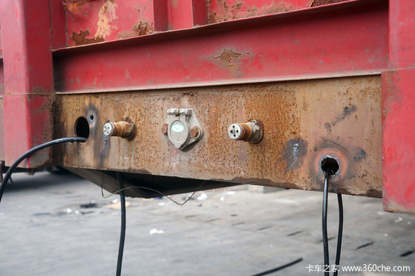

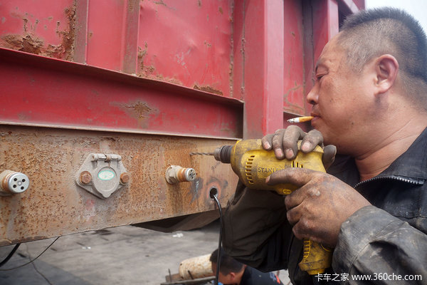

车队管理神器 看途者挂车盒子安装实拍打洞以方便走线
在更换WABCO ABS时,由于线缆接头比原车更大,所以需要在车身上重新打洞,如果原车空间足够的话就可以省去这一步。为了让挂车走线更加整洁可靠,看途者挂车盒子的线缆在更换ABS的时候一并整理好。

车队管理神器 看途者挂车盒子安装实拍右侧为看途者挂车盒子预安装位置
车队管理神器 看途者挂车盒子安装实拍打眼以便进行固定
车队管理神器 看途者挂车盒子安装实拍安装完成
至此,看途者智能车联网系统中的挂车盒子就安装完成了,需要注意的是,即使整车只安装一个挂车盒子,也能够实现车辆实时位置、车速等数据功能。虽然相比牵引主车所使用的主车盒子在功能上略有减少,但是仍然可以帮助车队管理者提升营运效率,带来更客观的经济效益。
