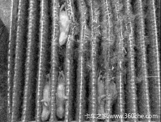

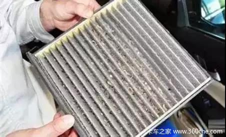

一般空滤每年一换,下图是过度使用之后的空调滤芯:
像这样的空调滤,就属于过度使用,已经没有正常空调滤的效果了,需要抓紧更换。

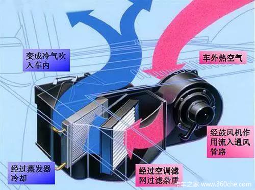

在车内,夏天有冷气,冬天有暖风,但你知道风是从哪里来的么?
目前,大部分车辆采用的是冷暖一体式空调系统,简单来说空调的通风原理就是:鼓风机将外部空气吸入空调进气道,通过蒸发箱及空调滤芯或滤网后,沿送风道经车内出风口进入车厢内。

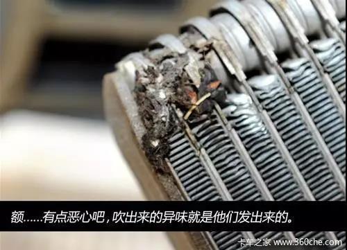

空调滤芯上的死老鼠...
