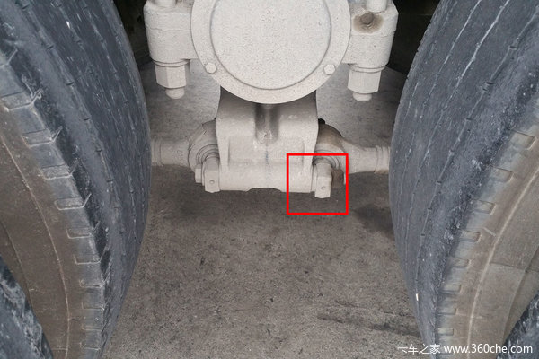

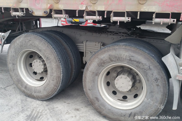

轮胎跑偏不仅会减少轮胎的正常使用寿命,而且也会增加车辆的行驶阻力,增加油耗,今天我们为大家展示的这辆车,就是一个比较典型的案例,因为修理工随意加装推杆垫片,导致轮胎出现偏磨的结果。
胡哥说制动(15) 推杆垫片不能随便加装驱动轮出现跑偏
这辆车添加垫片的过程非常简单:修理工发现轮胎磨损痕迹之后,并没有负责任的进行四轮定位,就直接在推杆上加了三个垫片草草了事,破坏了出厂时车轮的定位效果。

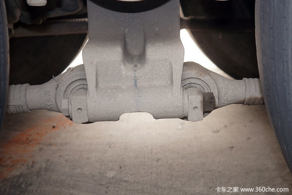

胡哥说制动(15) 推杆垫片不能随便加装垫片的增加让轮胎出现轻微的偏磨
胡哥说制动(15) 推杆垫片不能随便加装特写
虽然三个垫片的厚度并不大,但是随着时间的推移,让轮胎逐渐出现更为严重的磨损痕迹,直接减少轮胎的正常使用寿命,另外也增加了车辆油耗,从而提升了车辆的营运成本。

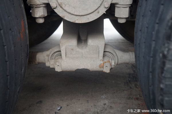

胡哥说制动(15) 推杆垫片不能随便加装另一侧

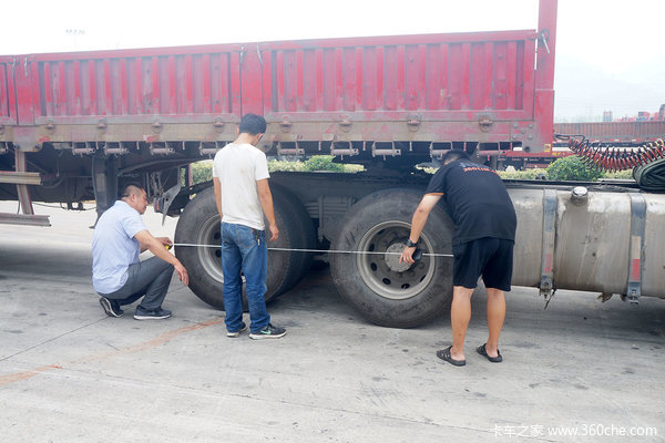

胡哥说制动(15) 推杆垫片不能随便加装使用尺子可以简单进行判断
车轮定位的校准是一个对精度要求非常高的工作,除了专业仪器本身的精度以外,修理工的手艺也是另一个不可忽视的因素。由于条件有限,我们自己可以使用尺子来简单的查看车轮是否跑偏,不过有条件还是应当去正规修理店使用专业仪器。
