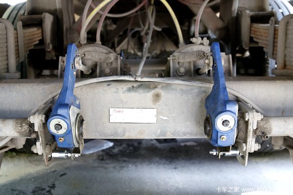

无论是手动还是自动调整臂,上面的调节蜗杆(调整螺丝)有着非常重要的作用。如果它的结构失效,那么会导致刹车间隙越来越大,最终出现刹车失灵的危险情况。在今天的文章中,我们就来看看有关这个小东西的那些事。
胡哥说制动(20) 这小东西会让刹车失灵

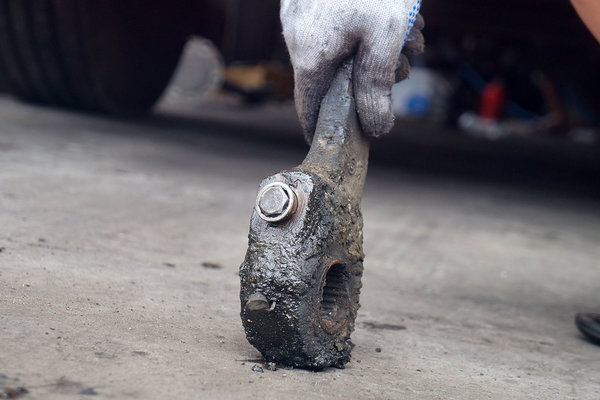

与车底其他地方比,调整臂可以说是藏污纳垢的重灾区,经常跑长途的人都知道,由于调整臂内部润滑脂的作用,让它很容易将车底的灰尘、泥沙等其他脏东西粘住,久而久之就成了上图中这个样子。

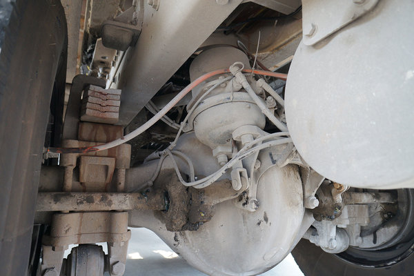

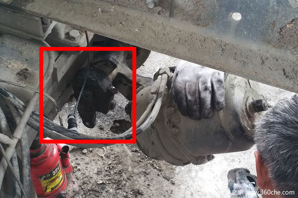

由于结构的关系,调节蜗杆(调整螺丝)并不是完全密封的,许多污渍可以通过蜗杆旁边的缝隙进入到内部。如果污渍过多,在我们调节刹车间隙时,容易让它的结构失效,也就是蜗杆锁止套无法回弹到位,所以在日常保养时,也不要忘记对调整臂的蜗杆进行清理。
清理的方法非常简单,只需要使用化油清洗剂即可,清理完之后,也不要忘记蜗杆(调整螺丝)周围的脏东西。
