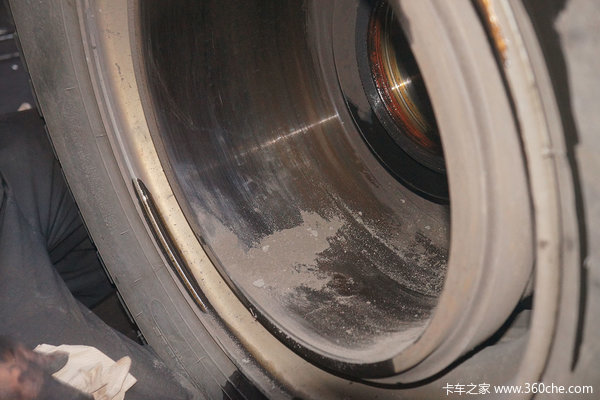

齿轮油可以说是误入刹车鼓最常见的润滑油,相比挂车和主车前轮来说,使用半轴式驱动的驱动轮在拆卸时,内部的齿轮油最容易流入刹车鼓,尤其是免维护设计的车辆。
胡哥说制动(2) 零成本去除刹车鼓油困扰刹车鼓内部的齿轮油
我们都知道耐高温是黄油和齿轮油的特点,在连续运转、散热面积较小的轴承内部也可以持续保持润滑、减少摩擦,那么在散热面积较大的刹车鼓内,即使有刹车蹄片的摩擦,其温度也不会太高。所以许多维修工说的“进油没事,踩两脚刹车就没有了”的说法自然不会成立,毕竟清洗光亮整洁的刹车鼓内部的油是一个费时又费力的工作。
胡哥说制动(2) 零成本去除刹车鼓油困扰用抹布、化油清洗剂洗后的刹车鼓
胡哥说制动(2) 零成本去除刹车鼓油困扰清洗后依然可看到油污
虽然化油清洗剂具有去油的效果,但是用在表面光滑的刹车鼓上,却显得有些力不从心,想要彻底清理干净的话没个两三瓶根本下不来。而用火烧这个传统的方法在时效和复杂程度上也不亚于化油清洗剂。

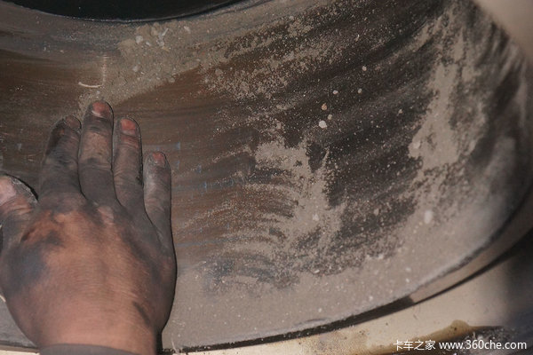

胡哥说制动(2) 零成本去除刹车鼓油困扰一把土即可吸收掉绝大多数刹车鼓上的油

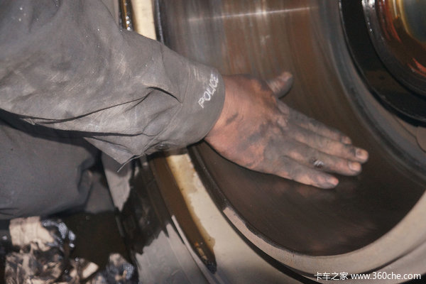

而胡哥为我们介绍的这个方法则实用的多,只要不下雨,你就可以随时找到原材料,并且完全免费,对,就是一把不起眼的土壤,抓一把,撒在刹车鼓内,用手搓一搓,即可吸收掉绝大多数的油渍。
胡哥说制动(2) 零成本去除刹车鼓油困扰用土在刹车鼓内部均匀的涂抹一遍

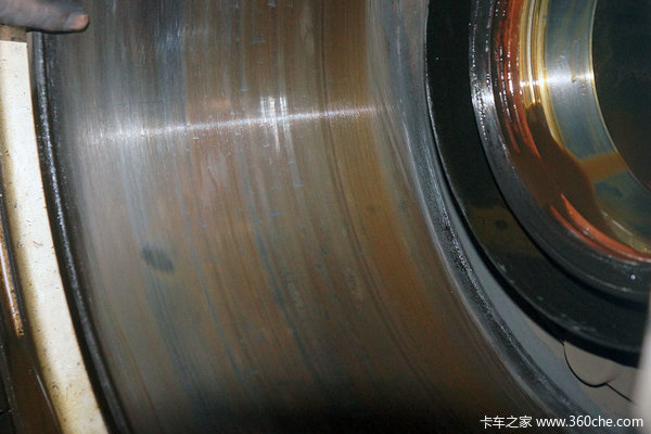

如果油渍太多,则适当的加土即可,清理完之后只需要将土从刹车鼓中倒出来,最后再用纸擦掉表面的浮土。这时再用手指摩擦一下刹车鼓内部,会感到阻力明显增大,分散在表面的油膜已经不复存在。
胡哥说制动(2) 零成本去除刹车鼓油困扰已无明显油渍
