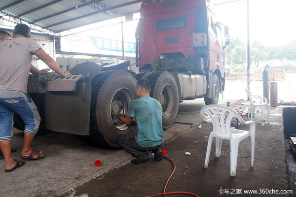

胡哥说制动(6) 刹车片松动易让轮胎起火准备拆除驱动轮
我们都知道车轮起火是因为温度过高而导致的,长下坡行驶之后由于刹车片与制动鼓长时间摩擦,很容易让车轮温度上升,如果降温不及时,就容易出现车轮起火的严重事故。而这次的案例比较特殊,由于刹车片的松动,让其外侧一直靠在刹车鼓上,行驶中产生持续的高温。

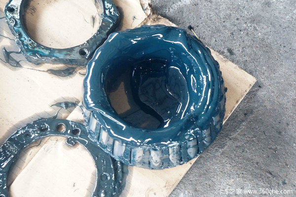

胡哥说制动(6) 刹车片松动易让轮胎起火受热变质的黄油

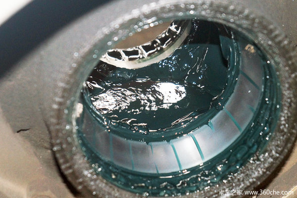

可以看出,轴承上的黄油已经变质,粘度大大降低。先不排除黄油自身的质量,但是向来以耐高温为特点的黄油变成这个状态,可以想象轴承温度在行车时有多高。值得一提的是,这辆车在2个月前刚对车轮做过保养,行驶里程不到3000公里。
胡哥说制动(6) 刹车片松动易让轮胎起火轮毂中已变质的黄油

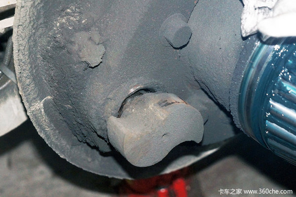

胡哥说制动(6) 刹车片松动易让轮胎起火固定栓与底座之间可看出明显间隙

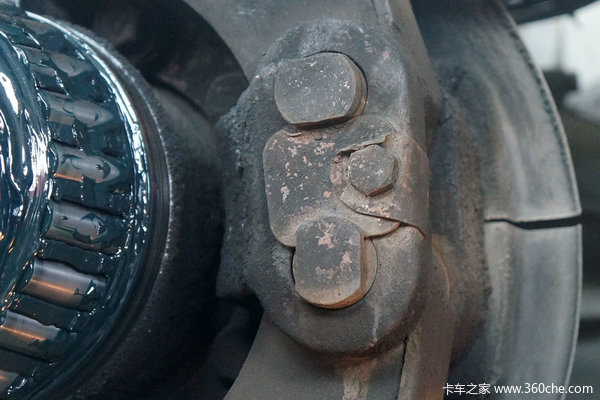

由于刹车片的松动,让原本只做上下运动的刹车片出现了左右晃动的情况,即使不踩刹车,在行驶中也会与制动鼓出现摩擦,导致高温现象。
胡哥说制动(6) 刹车片松动易让轮胎起火刹车片磨损并不均匀
据胡哥介绍,这种情况在一些车龄较大的车辆上比较容易出现,许多都是日常检查不到位而引起的,久而久之就会变成这样。出现这种情况,即使如何调节,也不会出现改善,只有彻底更换松动部件,才能够恢复刹车性能。
