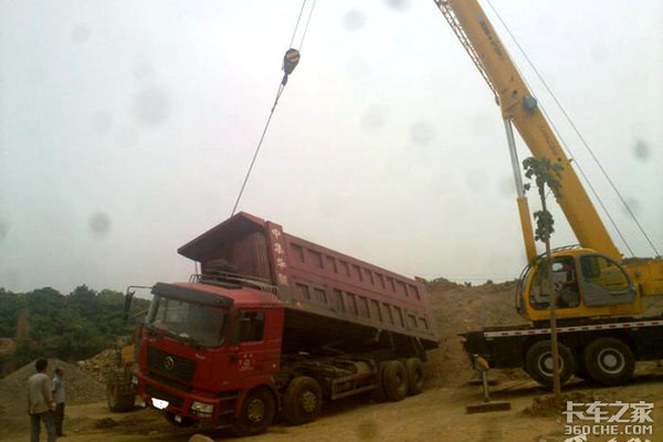

老司机张哥:我一个人开了20年自卸都没出过事故,前段时间车队来了一个学徒跟着我学车,学了半个月感觉都挺不错的,有次货运到卸货点以后,准备让他上手试着卸货,刚好我想上厕所,就跟他讲了讲注意事情,结果我进厕所没一会,就听到外面“彭”的一声巨响,吓得我尿意全无,出来后才发现油缸炸裂,货厢砸了下来,小伙在驾驶室哆哆嗦嗦,魂都没了。
我赶紧把他从车上拉下来检查一番,所幸只是受了一些皮外伤。后来看视频监控,检查车辆,了解之后才发现,他还是太年轻,卸了一部分货物之后没有挪车,货物直接把车门挡住了,他还继续举升大油门起顶,结果导致举升油缸爆裂,车辆受损,修理车辆,举升系统花了不少钱,真的是花钱买教训。

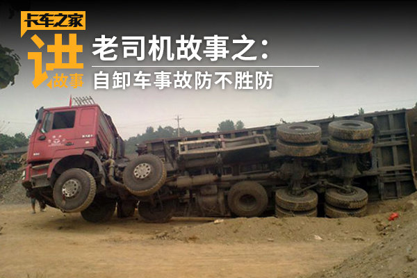

有一次一位司机开车到工地卸货,工地上刚下过雨,有一段路看上去比较干,他也没下车仔细检查,停车之后就开始卸货,那个时候查的不严,车辆超载总重近百吨,没想到地面比较软,卸着卸着车辆一侧的地面开始下陷,大概下陷了近20公分之后,车辆突然发生侧翻,液压缸直接报废,人也受伤不轻。
自那以后,车队要求所有人在卸货之前都必须要仔细查看地面是否平稳,有无下陷可能;升斗必须要慢,升到一定程度,就要将车辆向前开一段距离,保证车厢内部的货物有足够的空间可以卸下来。

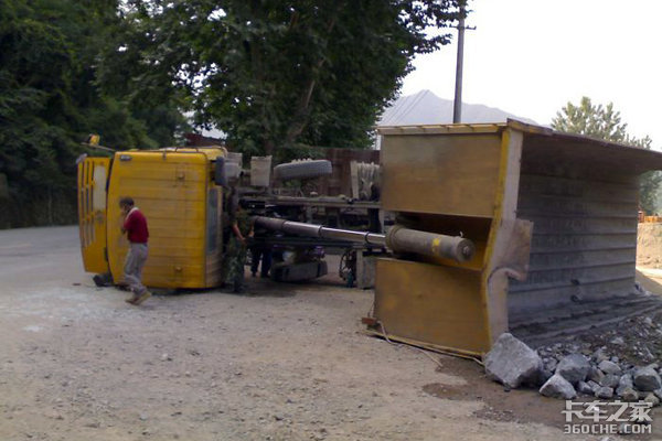

除了装卸货时发生事故,开车时也容易发生事故,此前就有一位司机在开山路转弯的时没有减速,结果一不小心滑向路边发生侧翻,司机直接甩出驾驶室,人车都重伤,后来分析发现可能是本身装货不平衡,急转弯重心偏离,刚好路边有一部分路基出现了小部分塌陷,各种不利因素凑在一起,就发生了侧翻事故。
所以,不仅仅是卸货,开车也一样,事故往往就发生在一瞬间,大家还是应该小心谨慎,跟大家聊聊这些发生侧翻的案例,不是危言耸听,只希望大家能够从中学习到一些经验,远离事故。大家也可以留言分享一下自己曾经历过哪些事故,有什么经验。(文/学姐 图/卡车之家)
