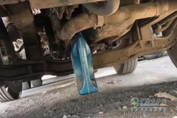

一辆欧曼340牵引车,车主四年龄已行驶88万公里,2018年走到沙漠公路接近苏红图下了一个20公里的慢坡,路边空场停车习惯性检查车,发现发动机下排气管严重滴机油;
打开前盖,发现加机油的孔也有严重泄漏痕迹,停车一小时后,拔出机油尺,发现机油液面缺失严重!
当卡车遇到排气漏油故障 你该怎么办?动机下排气管严重滴机油

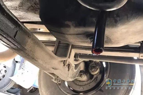

●  发动机下排气滴机油现象,主要因两种故障引起:
A:“上窜机油”---四配套损坏,是由故障后的汽缸壁和活塞之间窜,建议停止行驶,原地修复,否则导致高速公路抛锚引发恶性后果;
B:“下窜机油”---因气门杆和气门导管之间的磨损间隙过大而窜,可继续行驶

有一个细节虽然微乎其微,但是在这次“排除法”分析中,不使用排气刹,不滴机油,是导管损坏;不使用排气刹,滴机油依旧,是四配套损坏。
●  开始确定问题
为了进一步确诊故障源,补充了一小桶4升机油,把空桶固定在下排气管接口,继续行驶排查。
为避免习惯性使用排气刹,在手柄开关处套了一个手套,防止手贱犯错误。
当卡车遇到排气漏油故障 你该怎么办?避免习惯性使用排气刹
经过忐忑的数百公里不使用排气刹行驶,发现下排气滴机油现象消失,发动机没有进一步恶化,所以可以确诊为气门导管损坏。
