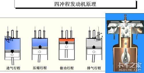

对了,也就是我们的配气机构,不过,在讲解配气机构之前呢,我们先来看下四冲程柴油发动机的工作原理:
为什么发动机呼吸系统也会打呼噜 ?
1)吸气冲程:进气门打开,活塞从上止点往往下行,汽缸内容积慢慢增大;
2)压缩冲程:进排气门关闭,活塞从下止点往上行,汽缸内容积逐渐减少;
3)工作冲程:进排气门关闭,柴油以雾状喷入,在高温高压的作用下自燃,活塞从上止点往下行,通过连杆带动曲轴转动;
4)排气冲程:排气门打开,活塞从下止点往上行,燃烧后的废气被活塞推挤排出。
这就是柴油发动机的工作原理,活塞在气缸内来回往复循环运动,当我们知道了工作原理之后,下面我们再来看配气机构:

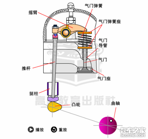

配气机构的作用:按照发动机工作循环的工作顺序和工作循环的要求,定时开启和关闭各缸进、排气门,使新鲜可燃混合气或者空气得以及时进入气缸,废气得以从气缸及时排出。
为什么发动机呼吸系统也会打呼噜 ?
●  配气机构可分为气门组和气门传动组两大部分。
气门组包括气门及与之相关联的零件,一般包括气门、气门导管、气门座圈及气门弹簧等零件。
气门传动组是从正时齿轮开始至推动气门动作的所有零件,其组成视配气机构的形式而有所不同,它的功用是定时驱动气门使其开闭,主要包括凸轮轴、正时齿轮、挺柱及其导杆,推杆、摇臂臂和摇臂轴等,其作用是使进排气门按配气相位规定的时刻进行开闭,并保证有足够的开度。

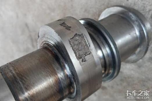

●  凸轮轴表面磨损异响
凸轮轴通过自身的凸轮带动摇臂上下转动,如果两者结合处表面磨损就会发出有节奏较钝重的“嗒嗒”声。

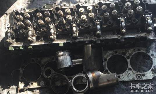

●  气门脚断裂响
发动机怠速时,气缸盖罩内发出有节奏的“嗒嗒嗒”的响声,随着发动机的转速升高,响声变大,而和冷车热车无关,气门脚和燃烧室在一起,如果气门脚上有铁块掉落到燃烧室内,会引起的事故,把活塞损坏。

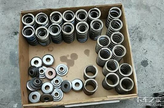

●  气门弹簧晌
气门弹簧响的情况不多见,但是也有,就是发动机怠速时有明显的“嚓嚓”的响声。一般常见的问题是,使用时间长以后,弹簧弹力不足,也就是弹力过软,在多根气门弹簧不良,机体有震抖现象,弹簧折断的也有,不过这种故障不多,比较少见。

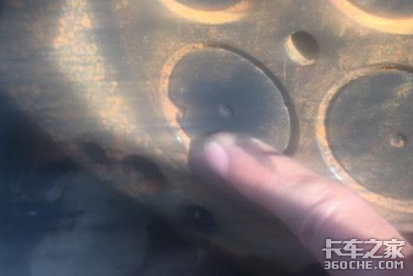

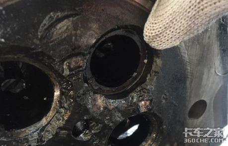

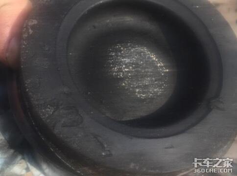

●  气门座圈响
有节奏的类似气门脚响,但比气门脚响的声音大很多,发动机转速一定时,响声时大时小,并伴有破碎声,中低速运转时,响声较清脆,高速时响声增大且变得杂乱,气门座圈受热变形以致松动,座圈脱落,掉入气缸,和气门一样,会造成缸套活塞损坏甚至捣缸事故。

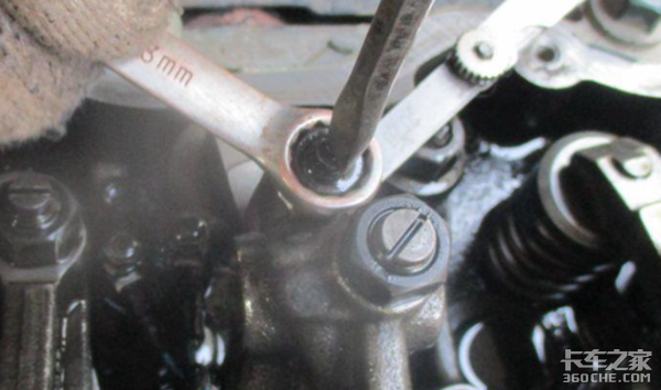

●  摇臂异响
锡柴6DM发动机上存在有摇臂异响现象,故障现象为“冷车起动后,异响延续2-3分钟,之后消除”。因为整车ECU上带有“冷车暖车功能(该功能能够使水温和机油温度快速进入最佳工作状态)”,在暖车功能时排气制动是打开的,摇臂会有“异常响声”。
如果在冬季冷车起动后5分钟之内摇臂噪音较大,5分钟后水温50摄氏度以上异响消除的,属于正常,该情况不需要调整摇臂间隙。如果水温正常后摇臂还有异响,需要调整气门间隙和制动间隙,如果经过调整依旧无效就需要更换摇臂才行了。
