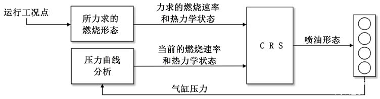

调节系统如图1所示。在考虑到与运行工况点相关的边界条件下形成的标定燃烧曲线及热力学参数,其中要特别重视空气管路中的状态参数,例如增压压力、增压空气温度和EGR率等。借助对所测得的气缸压力曲线的分析就能得知燃烧的实时状况。
                             图1 以CRS为基础的调节结构
CRS调节器是以物理模型为基础的曲线造型,可将调节器的标定费用减少到最低程度,并达到最佳的可靠性。该调节器结构包含有一系列的物理子模型(图2),其核心部分是一个反向的放热模型,将预先设定的燃烧曲线转换成液力喷油形态,而着火滞后模型对喷射起始点的正确识别起着重要的作用,喷油器模型则最后将液力喷油形态转换成能直接触发电控喷油器喷射的脉冲信号。

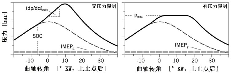

标定燃烧特性可用不同的状态曲线(如气缸压力、温度曲线或放热曲线)来确定,因为不同的状态可用热力学基本方程式推导得出。为了充分利用在热力学领域的优势,对所需燃烧特性参数的选择是非常重要的。最佳的特性参数(例如燃烧重心位置、峰值压力或压力升高率)可通过基于试验设计(DoE)的标定方法来确定,并最终合成通过曲轴转角进行分辨的标定燃烧曲线。目前,标定燃烧曲线是通过气缸压力曲线与α变化曲线进行合成而得到的(图3)。
                        图3 作为标定燃烧曲线的α变化曲线
压力升高率((dp/dα)max)、燃烧始点(SOC)和压力限值(pmax)是较为重要的特性值,在该方法中必须对其进行标定。目前,所期望的高压回线的平均指示压力(IMEPg)在以曲轴转角分辨的气缸压力曲线中得以充分考虑。

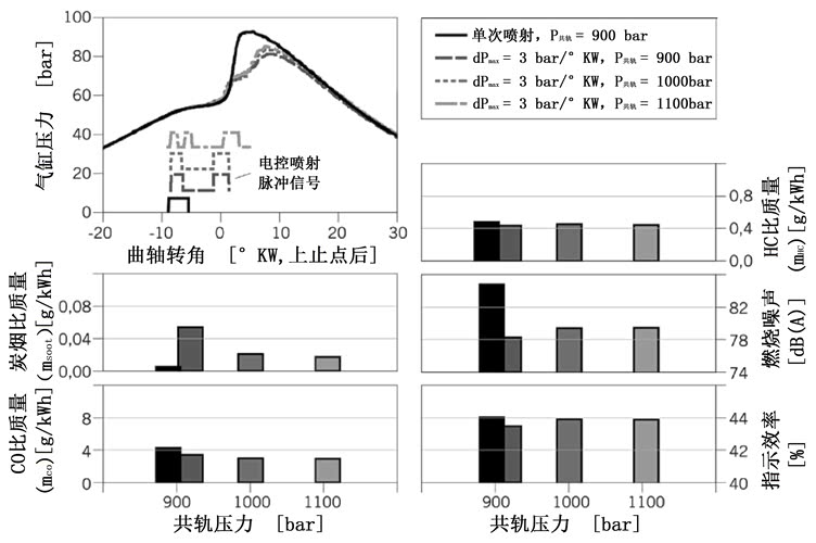

采用CRS方法,可在宽广的运行范围内将燃烧噪声与碳烟排放进行分离。峰值压力的升高速率与燃烧噪声密切相关,因此通过对压力升高速率的标定就可直接调节噪声水平,同样喷油压力也能加以利用,以此可明显降低碳烟的形成。
与此同时,提高喷油压力也会导致较高比重的预混合燃烧,从而使燃烧噪声较大,而采用基于CRS的调节方案就能避免此类情况的出现。因为喷油压力的提高一定程度上会作为干扰因素而影响到燃烧过程,可通过对燃油喷射形态的适当干预,对此予以补偿,从而能缓和噪声-碳烟的目标冲突图4示出了在NOX排放水平不变情况下的喷油压力试验方案。将90 MPa喷油压力单次喷射的测量结果作为比较基准,在高燃烧噪声的情况下碳烟值较低。在相同的边界条件下,CRS调节器可实现多次喷射,结果一方面降低了燃烧噪声,而另一方面却使碳烟值有所增加。为了使碳烟值回复到最初的较低数值,在保持原气缸压力曲线不变的情况下就要提高喷油压力,因而CRS调节器可在降低燃烧噪声的情况下显著减少碳烟值。
       图4 在压力升高率不变和应用CRS情况下喷油压力试验方案

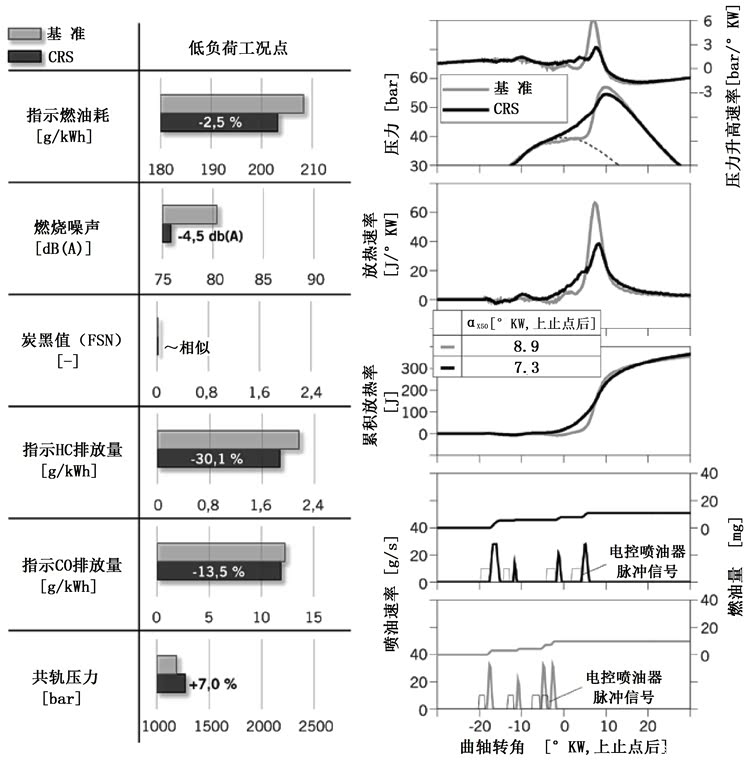

基准试验的喷油策略呈现0.6 MPa/°kW的急剧压力升高率,从而导致较高的燃烧噪声(图5)。该现象归因于较高的EGR率,可使滞燃期延长,并出现较大比重的预混合燃烧。为了限制峰值压力升高率,CRS调节器自动将首次喷油量增加到5.4 mm3以缩短滞燃期,从而使燃烧噪声比基准标定时降低4.5 dB(A)。
图5 基于DoE的CRS方法标定结果与符合欧6标准NOx排放水平情况下低负荷运行工况点基准标定的比较
基准标定的燃烧重心位置(αX50)位于上止点后8.9°kW。燃烧向较早的方向调整能改善燃油耗,但是也会使燃烧噪声进一步增大,而借助于CRS调节器能获得上止点后7.3°kW较早的燃烧重心位置,可以限制燃烧噪声,并能获得比基准标定时低2.5%的燃油耗优势。
生成HC排放的典型机理即为猝冷熄火效应,该效应描述了在燃烧室壁面附近因温度较低而使火焰熄灭的现象以及在燃烧极限内较为稀薄的混合气,例如在具有较高EGR率的低负荷运行工况点,可观察到着火滞后现象加剧猝冷熄火效应的出现。与此相反,CRS调节器因增加了预喷射油量而获得了较短的着火滞后。
降低HC排放的另一种方式是采用后氧化。在燃烧阶段期间HC分子可能会扩散返回到燃烧气体中,此处温度较高,在有氧可利用的情况下就会出现后氧化。目前在燃烧阶段CO和碳烟也会相应减少。图5中所示出的CRS结果就包括了这两种效应,在这个例子中与基准标定相比 HC排放降低了30.1%,CO排放降低了13.5%。

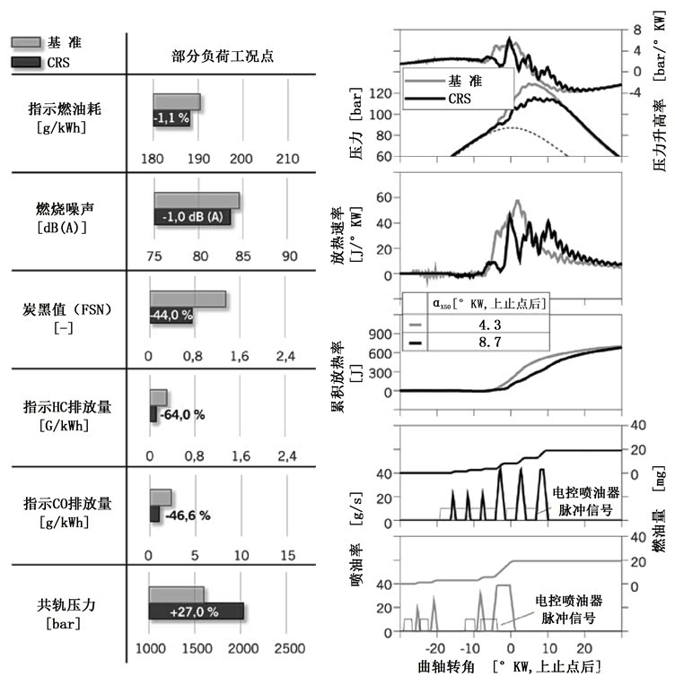

图6示出了部分负荷运行工况点的试验结果,其中应用CRS调节器的喷油压力比基准标定提高了27%。该项措施因改善了混合气而使碳烟减少了44%,同时CO排放降低了46.6%。虽然显著提高了喷油压力,但是CRS调节器却因产生了更多的小油量喷射而降低了气缸峰值压力的升高速率,从而使燃烧噪声水平降低了1.0 dB(A)。同样,CRS方法也使着火滞后缩短,从而减少了猝冷熄火效应造成的影响。
图6 基于DoE的CRS方法标定结果与符合欧6标准NOx排放水平情况下部分负荷运行工况点基准标定的比
此外,较长的燃油喷束有利于形成HC排放,因为燃油喷束极有可能润湿壁面,因此为了获得所期望的扭矩,与基准标定相比CRS调节器可优先产生更小的燃油喷束。正如之前所提到的低负荷工况点,燃烧阶段由CRS调节器通过推迟喷射以增加喷油量,有助于后氧化的实现。与基准标定相比,可观测到HC排放降低达64%的巨大潜力。

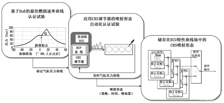

为了没有气缸压力信息的情况下,也能将CRS方法应用于量产发动机电控单元(ECU),下面介绍一种新型的标定方法(图8)。该标定方法的第一步是采取基于DoE的标定方法以识别最佳的气缸压力曲线,根据DoE参数(燃烧始点、压力升高率和峰值压力限制)的系统变化确定发动机的最佳热力学性能。对空气系统具有重要意义的参数,如增压压力和EGR率的变化,将由CRS调节器作为干扰参数来考虑和补偿,从而开启对空气和燃油系统进行平行标定的可能性。在试验台试验阶段期间,在快速控制样机(RCP)系统中通过至ECU的一个旁路实施CRS算法。所属的喷油形态由CRS调节器来识别,并最终储存在ECU中与运行工况点的特性曲线场内。
图8 在试验台自动化系统中借助于RCP方法对CRS调节器支持的批产发动机电控单元燃油系统的标定程序
