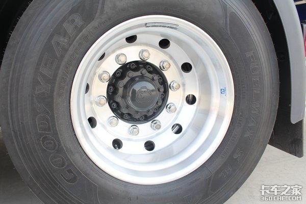

1、轮胎胎压与磨损
货车的轮胎更换时间需要根据轮胎的质量,行驶,驾驶习惯和气候条件而异。但实际情况跟底盘调校情况(啃胎、偏磨)、涉水、非铺装路面有直接关系。作为车主,可以从胎压和磨损程度上进行维护和保养。
好车是养出来的,老司机春季保养锦囊
当轮胎出现轮胎磨损至磨损极限标志、鼓包、变形、明显老化的情况就必须要及时更换轮胎了。针对胎压是否正常,可以借助于胎压监测配置(大部分重卡和部分轻卡匹配)或者根据经验判断,及时进行充放气。

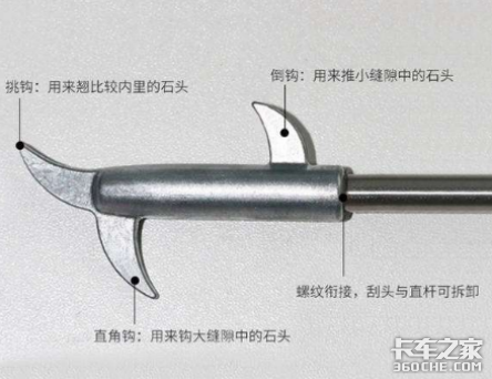

对于轮胎的日常保养,可以购买一个清石钩,在没活的时候自己清除轮胎缝隙中的夹石。清除缝隙夹石可有效减少轮胎的不正常磨损和爆胎的风险。

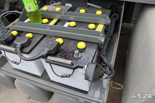

4、蓄电池维护
现在的新车型大多采用免维护蓄电池,日常行车正常使用不需要维修和更换。如果有长期驻车用电习惯或者车辆一月以上不使用,蓄电池则可能出现亏电现象。临时启动可通过他车接电方式,借电启动。
同时启动后要检查蓄电池的工作性能是否良好,有必要的话可以到维修站去做一下检测。

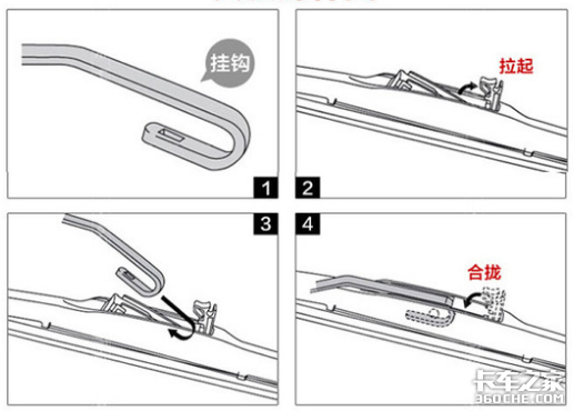

1、雨刮
春天南方雨水较多,为了保证雨天的出行视野,应及时对雨刮进行检查清洁。
建议每行驶10000公里或每隔一年就更换一次雨刮。当雨刮刮不净、有异响等现象的时候,可以进行检查雨刮刮片是否变形、贴合和胶条是否已经老化。
如有老化情况可参照说明书内容,将旧雨刮胶条甚至整付雨刮拆下、更换。拆装期间,要注意使用抹布包裹雨刮摆臂,防止损坏和划伤前档玻璃。
