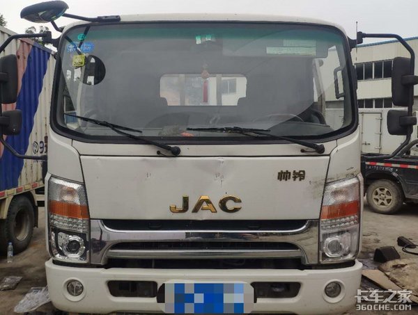

江淮帅铃在外观上依旧是采用家族式的前脸,驾驶室平顶设计,在山中行驶有很好的通过性,比如树枝,限高杆等等。
外摆式上下分体的大曲面后视镜,可以更好的让司机了解到所行车的道路情况。安全是第一,再配合上补盲镜,杜绝死角的存在,降低行车事故的发生。
白色的面板上金标JAC、帅铃配合着横穿整个前脸镀络件的衬托下,更显的“高贵”。这个细节的设计让车主更加心悦,不单如此,还拉宽了视觉感受。
吃不透康明斯动力别乱修!看看这台帅铃
远近一体式大灯屹立在两侧,16颗LED光源位置灯在夜间行车更有安全性,透镜的大灯笔者感觉是一种点睛之笔,诠释着一种神情表达,更是有一种“粗犷”感受,而且还保障了良好的照明范围。
可能是给人神情太粗犷了,遭受到嫉妒,夜间停车给人来了“一脚”。破碎的形态只好拿透明胶凑合用一下,免得漏水导致电线短路。

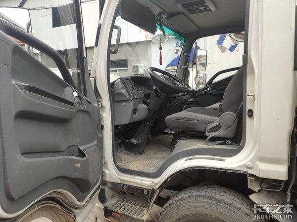

黑灰色的搭配,在轻卡内是一股主流。上车踏板加上A柱扶手方便上下,踏板是采用镂空设计,大量减少泥沙进入驾驶舱,材质结实不容易损坏。现在的车型也越发的先进,车窗都是电动升降器。车窗摇把渐渐淡出车友们的视野。
内饰设计采用平面贯穿整个中控台,这样的好处就是拉长了视觉感受。门窗的大斜角,让后视镜充分发挥着作用。

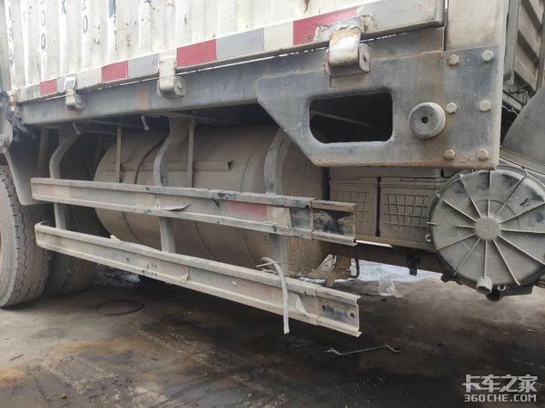

原车左护栏设计很贴心,可以进行拆卸,比如进行油箱清洗,就不需要对护栏切割,然后还要电焊。尿素箱,油箱都离护栏有段距离,距离产生美,可以起到更好的保护。
吃不透康明斯动力别乱修!看看这台帅铃
右侧护栏不是少了一截,认真看是有螺丝孔的,是更换空气滤芯所拆卸下来的,并不会像其他护栏那样,为了方便更换滤芯,所省去滤芯保护措施。硕大的淋水箱可以有效的保障车辆在山路行驶有很好的的制动性。
避免刹车因为热衰竭所导致的刹车失灵的情况。在路上经常看到货车轮毂冒烟就是轮毂淋水在工作降温。

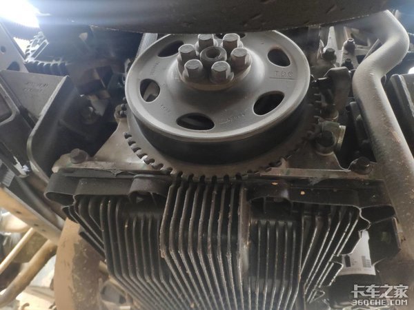

动力上出色,是因为康明斯技术的独特。自然就会导致“吃不透”康明斯动力的维修。这台发动机就可以表达出来,大家可以看到发动机面上有一层机油覆盖的痕迹,笔者就好好介绍一下这一份故事。
吃不透康明斯动力别乱修!看看这台帅铃
原先是曲轴前油封漏油,在别处修理厂维修,没修理好从小型漏油反引发大漏油。这就是笔者所提到的“吃不透”康明斯维修,引发更大的问题。
大家也明白既然是曲轴前油封自然在曲轴的正前方,(备注:别处修理厂就以小明来称呼)小明认为可以和一般的发动机来处理,翘出前油封,行不通拿铁锤配合錾子强行打出油封,再次碰壁,还导致曲轴受损。
最离谱的是处理不行,在前油封上用AB胶黏上一个油封,才会导致大量漏油,还收取了相应的费用。这算是奇葩吗?太没有责任心了吧。其实认真观看油封位置,是安装在前盖内部,需要拆卸前盖的,油底壳也需要拆卸哦。
