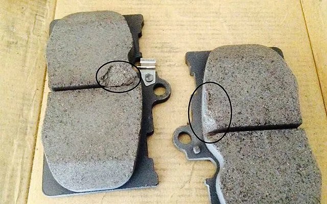

故障二:摩擦块掉渣或脱落
摩擦块掉渣脱落,不只是刹车片质量问题,制动钳故障和频繁刹车也会造成此故障
一、如果摩擦块颜色未变而掉渣则属产品质量问题,应予更换新片。
二、摩擦块变色后掉渣或脱落,原因可分以下几种:
1、制动钳不回位,制动钳长期不回位,会造成刹车片温度过高,导致摩擦材料烧蚀变质,或黏合剂失效,这种情况下,摩擦材料变成红色或黄色,这不属于产品质量原因,但须更换新片且维修制动钳。
3、长时间刹车导致掉渣或脱落
这种情况一是在山区出现较多,二是在高速公路出现较多;在山区由于坡陡路长,有经验的驾驶员采用点刹下坡,但新手往往长时间连续刹车,这样很容易造成片子烧蚀掉渣脱块,这种掉渣脱块颜色也是会变成红色或黄色。
4、遇到紧急情况,点刹往往失去作用,必须连续制动。这种高强度的制动往往也会造成片子急剧升温,烧蚀掉渣脱块。片子颜色也会变到红色或黄色。
