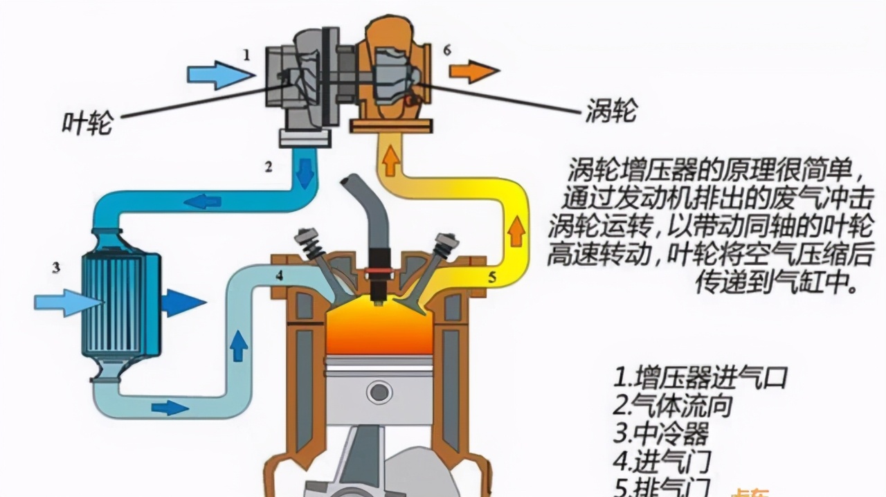

涡轮增压器已经是卡车发动机的标配,也是发动机的核心部件之一。几乎都是一端接发动机排气管,一端接空滤之后的进气管。利用发动机燃烧后产生的高压废气推动废气涡轮转动,废气涡轮带动同轴的进气叶轮转动,实现空气的增压,提高空气密度输送给发动机,达到增大进气量,是缸体内燃烧更充分,从而提高防冻剂的功率与扭矩,同时也可以降低排放。

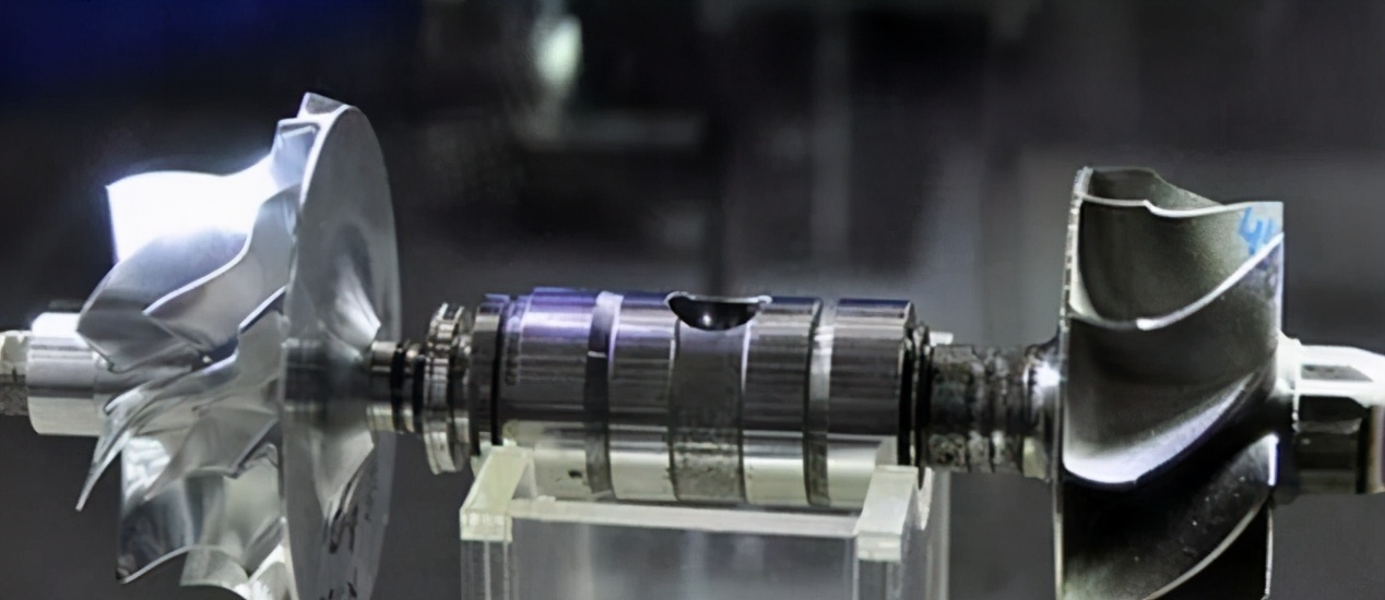

一、浮动轴承的损坏刚才提到,废气涡轮与进气叶轮是同轴的,而且运行时转速在几万转以上。因此它们中间有两个浮动轴承和密封环,机油的循环也经过轴承处进行润滑,密封环则保证油气隔离。
如果废气涡轮端轴承损坏,随着机油压力和废气压力差异,废气会进入机油系统,污染机油,使机油内杂质颗粒物增多,润滑效果降低,导致发动机内被润滑组件的磨损加剧。
如果进气叶轮端轴承损坏,随着机油压力和进气压力的差异,机油会随空气进入中冷以及发动机,相当于污染了进气,同时也影响进气量,导致进气量不足引发发动机动力不足。同时,增压机整体外壳也是不能出现破裂的。漏油,漏气都会引发相应故障。

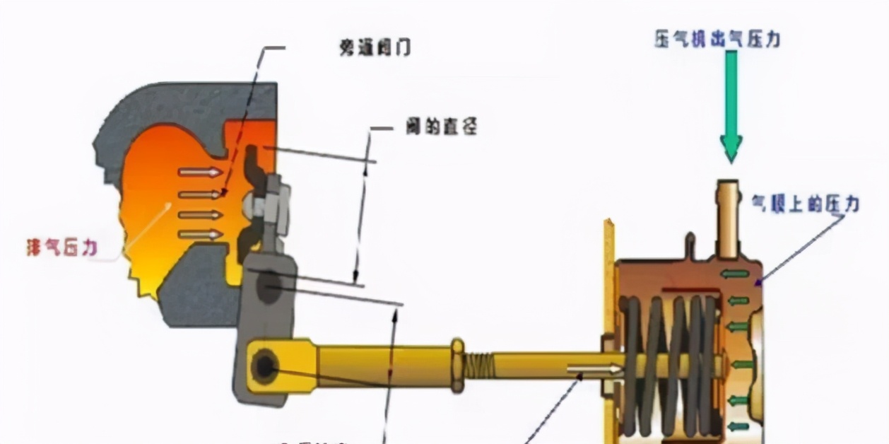

二、增压机旁通阀故障
在增压机上,都有一个小气缸,他的一端通过一根气管与增压机的压气机相连,另一端是一个拉杆,与涡轮机上的一个阀门相连。这就是涡轮增压机上的废气旁通装置。
因为增压机的工作原理,废气越多,废气压力就越大,废气涡轮转的就越快,带动进气叶轮越快,增压作用也就越强,发动机进气量随之越高,发动机功率会越大,产生的废气继续变多。这就进入一个“死循环”,这样持续下去发动机转速越来越高,俗称“飞车现象”。这种情况就是发动机的“过增压”故障。
如何通过一篇文章学会避免涡轮增压器出现的故障
当增压器中的增压压力超过限定值是,气压推动膜片压缩弹簧,是拉杆箱外推出,将废弃庞统阀门打开,引导部分废气不在经过涡轮,而从旁通阀直接进入排气管,这样就检查了推动涡轮的废气压力,控制增压压力,避免发动起出现“过增压”故障。当增压机压力降低至无法推动弹簧时,旁通阀关闭,废气直接推动涡轮转动,达到增压效果。
旁通阀故障率较低,但发生故障时不容易被发现。常见故障是控制气室连接叶轮机的软管出现破损漏气,或弹簧老化卡滞、顶杆关节生锈卡滞等问题导致的旁通阀无法及时开启,造成发动机过增压故障。
