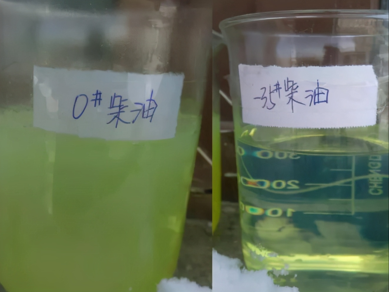

柴油不像其他油品一样,因为其组成成分,随温度降低会有“凝结”现象,凝结起来好像骨头汤冷却后的油脂一样,通常我们称之为“结蜡”。结蜡的柴油流动性差,严重阻碍供油管路的通畅,导致车辆供油困难,以致无法打火或供油不足。这属于正常现象。
根据柴油结蜡的原因,解决结蜡的方法也就明显了。一是给燃油加热,使其温度高于凝结温度;二是降低柴油的凝结温度,使其凝结温度低于所在地区的气温。

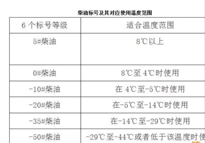

根据气温选择柴油
轻柴油一般为6个牌号,不同牌号适用不同气温,根据气温选择适合的柴油即可。具体根据下表进行选择。(价格由上到下增加)
应对冬季柴油结蜡,方法其实很简单,一招解决
由于中国版图很大,货运卡车往往要横跨多个省市往来运输,所以,提前了解途径地区的气温,选择适当牌号的柴油可以有效的避免结蜡。到了冬季,一直使用-50#的柴油自然好,但是运输成本会有所增加。

若车辆只有单油箱,我们可以将不同牌号的柴油混掺使用。
例如,0号柴油和-50的柴油各50%加满油箱,混合柴油的凝结点在零下20摄氏度左右。随着-50柴油的含量增加,凝结点会越来越接近零下44度。以此减少柴油的浪费,在一定程度上也能够减少用油成本。
