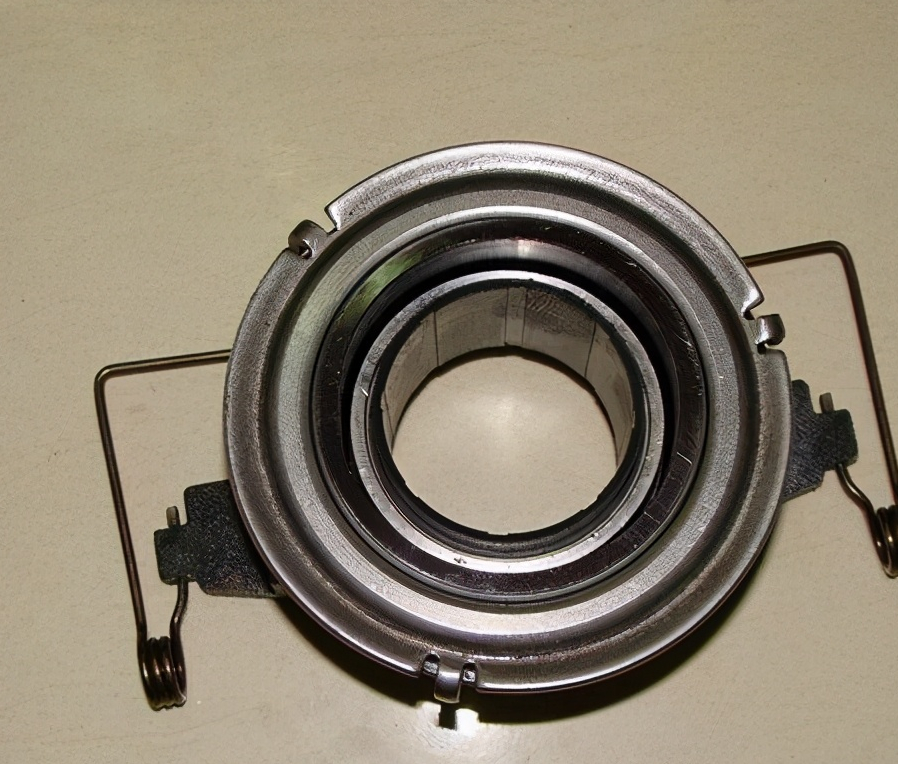

①踩下踏板少许,使分离轴承与分离杠杆内端接触,如发出“沙、沙”响声,说明分离轴承响。当踏板回位弹簧折断、脱落后,不踩踏板时发响,提起踏板后响声消失,也是分离轴承响。遇到以上情况时,应加注润滑脂,对后一种情况还应更换或装复踏板回位弹簧。润滑脂加注后如仍发响,或未加注润滑脂而将踏板踩到底时出现“哗、哗”声,表明轴承严重松旷,应更换轴承。

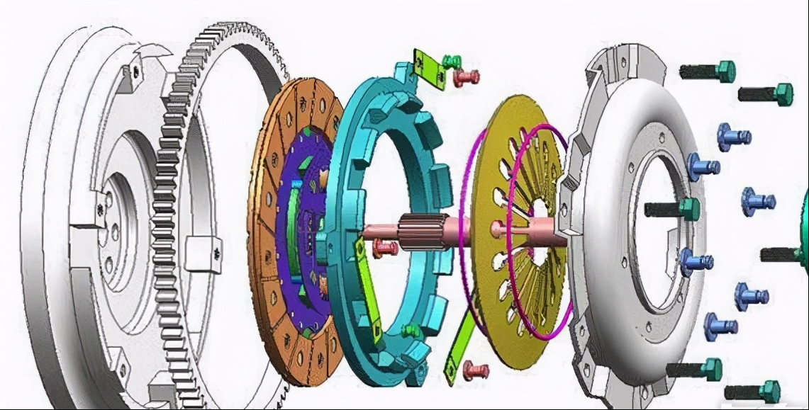

③双盘式离合器将踏板踩到底的瞬间发响,表明是离合器传动销与销孔(或定位块与凹槽)磨旷后发响。不严重就先用着,到时候坏了再修。
