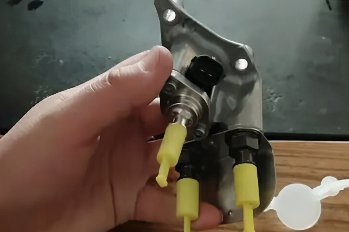

简单处理尿素结晶轻微的结晶,卡友不妨自己动手,如果你经常性的用这种方式维护保养,我相信你一定不会在SCR系统这一块伤脑筋。这个尿素滤芯结晶处于初始状态,很容易溶解,用开水浇下,就可以彻底解决。包括以下两种,都可以用开水把尿素喷嘴和尿素泵疏通。

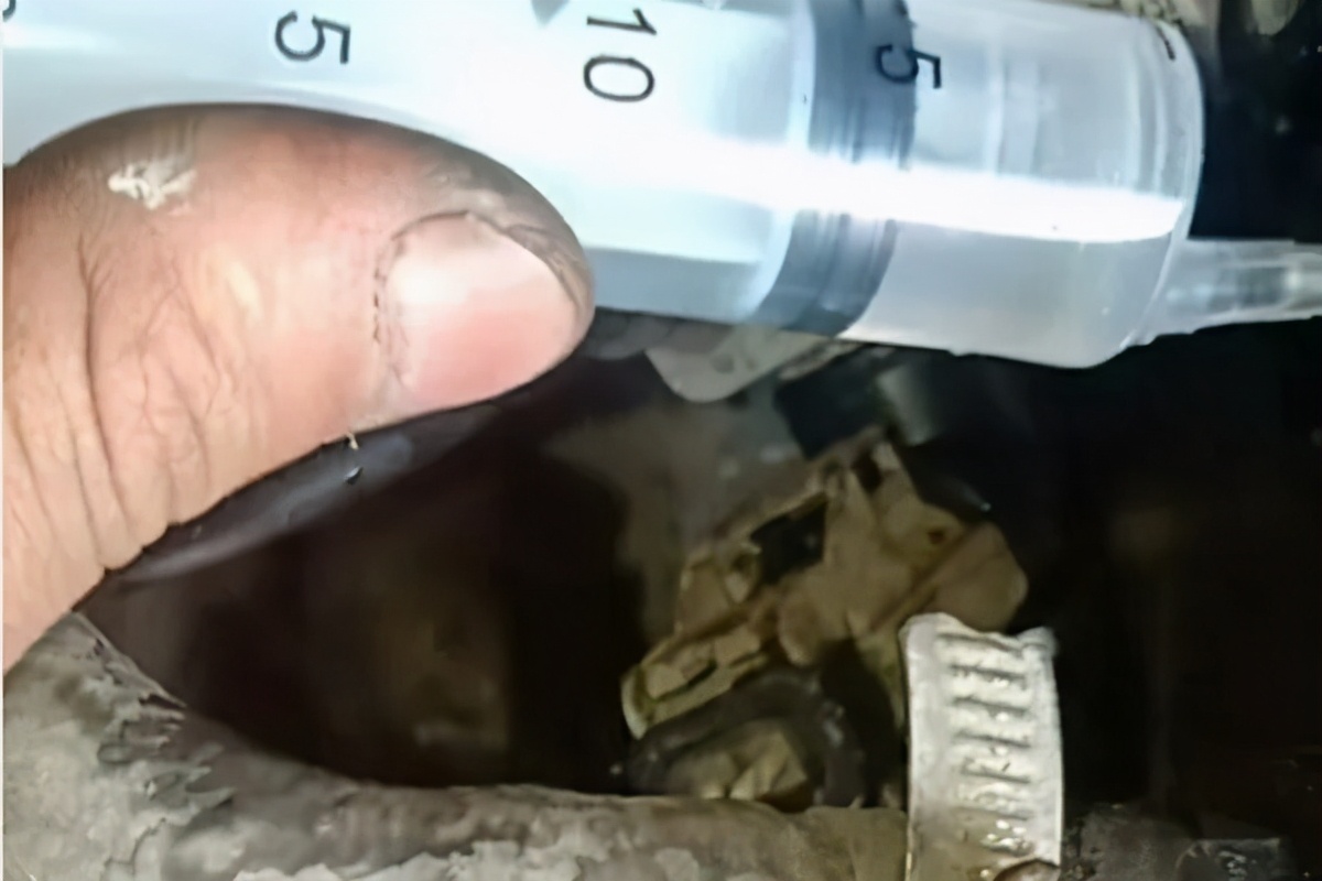

尿素泵的进口和出口,内径一般就几毫米,把进出接口去掉,针管里吸入开水,从进口注入。如果里面堵,他还会从进口流出,反复多次,直到出口有热水流出,完成疏通尿素泵的尿素道。自己动手不求人,不花钱,用时也不多,说不定能让你省大钱。
