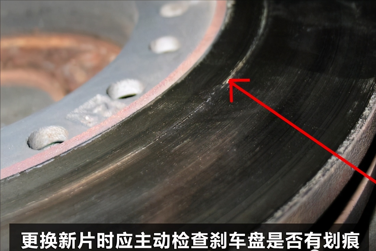

1.拆下原车片子换新片子后发响。
目前,根据实际情况,原车刹车片划伤原车刹车盘的机率在50%以上,但一来由于是原车件,二来由于只是划伤并不发响,所以90%的修理厂和驾驶员并不相信原车片子伤盘。
刹车片常见的3种故障原因及解决办法,最后一句话最重要
所以更换新片时往往不会主动检查刹车盘是否有划痕,等到换新片发响时再检查,才发现刹车盘上有划痕,这样往往导致驾驶员要求换新片的修理厂、经销商、生产厂赔偿刹车盘,这是明显由人为因素导致的背黑锅。

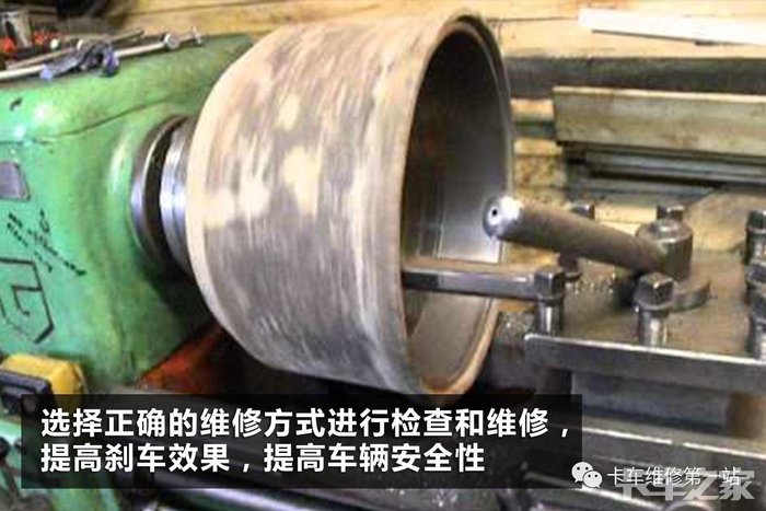

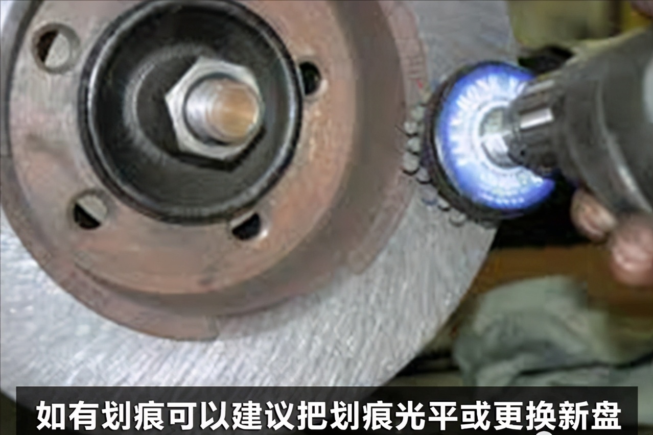

处理方式:更换刹车片时必须先检查刹车盘有无划痕,如有划痕可以建议把划痕光平或更换新盘,如驾驶员不同意,则应在维修单上注明,并由驾驶员签字,这就避免以后发响或伤盘而导致驾驶员索赔。

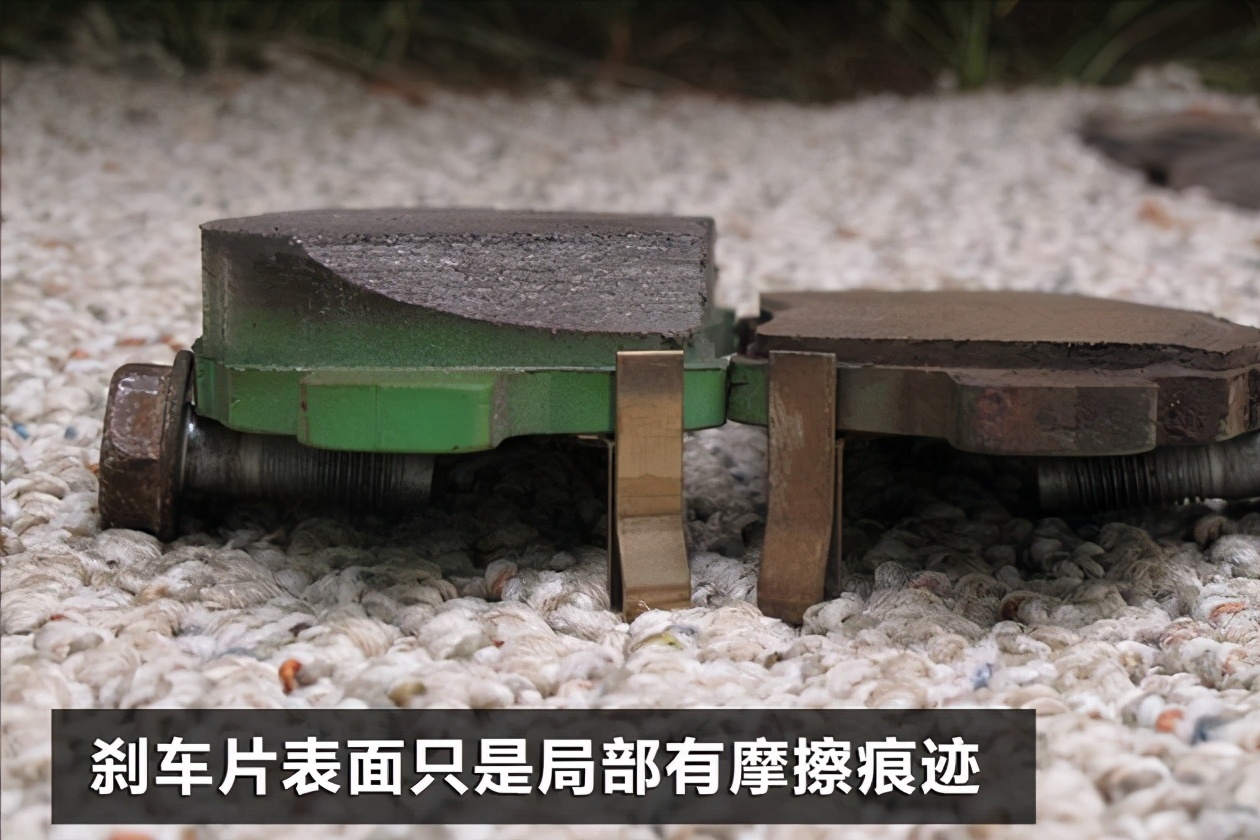

2.刹车盘表面平整但装新片发响
这其中第一种原因可能是修理工把刹车片装偏,拆下时可以看到刹车片表面只是局部有摩擦痕迹。
处理方式:可以拆下重新安装。

处理方式:先光盘,如不光盘可以行驶一段时间,待痕迹吻合后就不会发响。

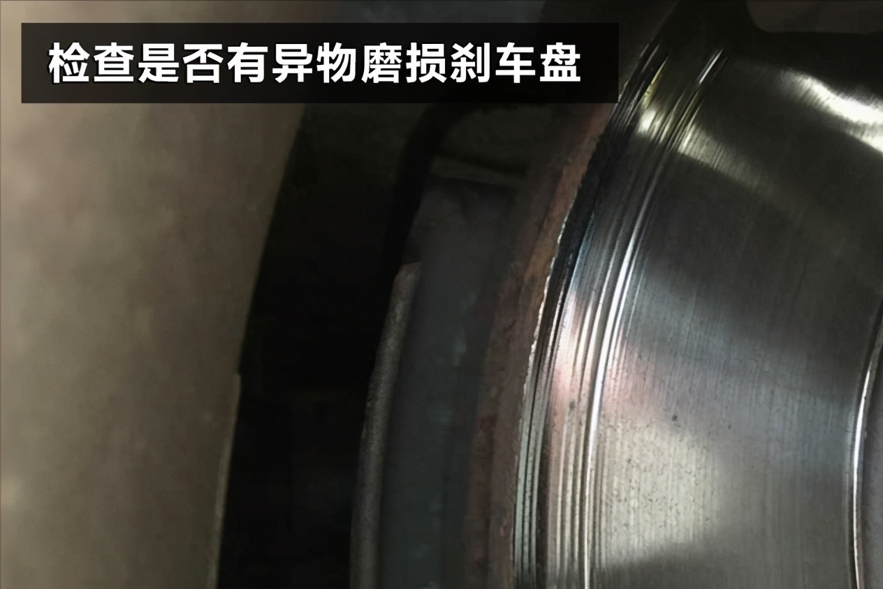

第三种原因,行驶一段时间后突然发响,这大部分由于踩刹车时正巧有路上的硬物如砂石、铁下脚料等夹在刹车片上,这种情况不但发响,而且易伤盘。但拆下检查时,有时异物已脱落或磨掉。
处理方式:光盘,如片子上有异物应取下后再安装。这种情况往往伤盘只是伤二只盘四个表面中的一面,是容易看出的,但如果不对驾驶员说明原因,很易招致索赔。

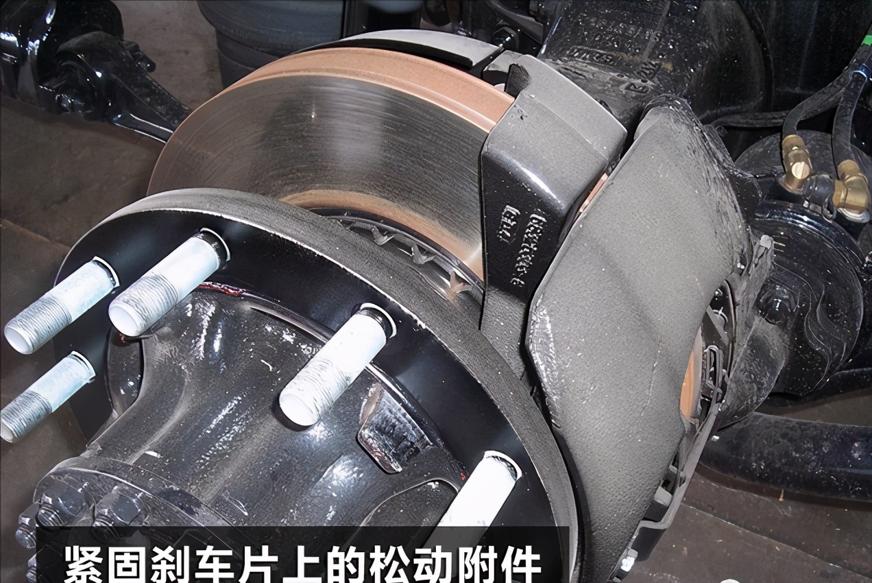

行驶一段时间后发响,但不是吱吱响,而是哗啦哗啦响,这可能是刹车片上的附件松动导致的。
处理方式:重新紧固或更换新片。

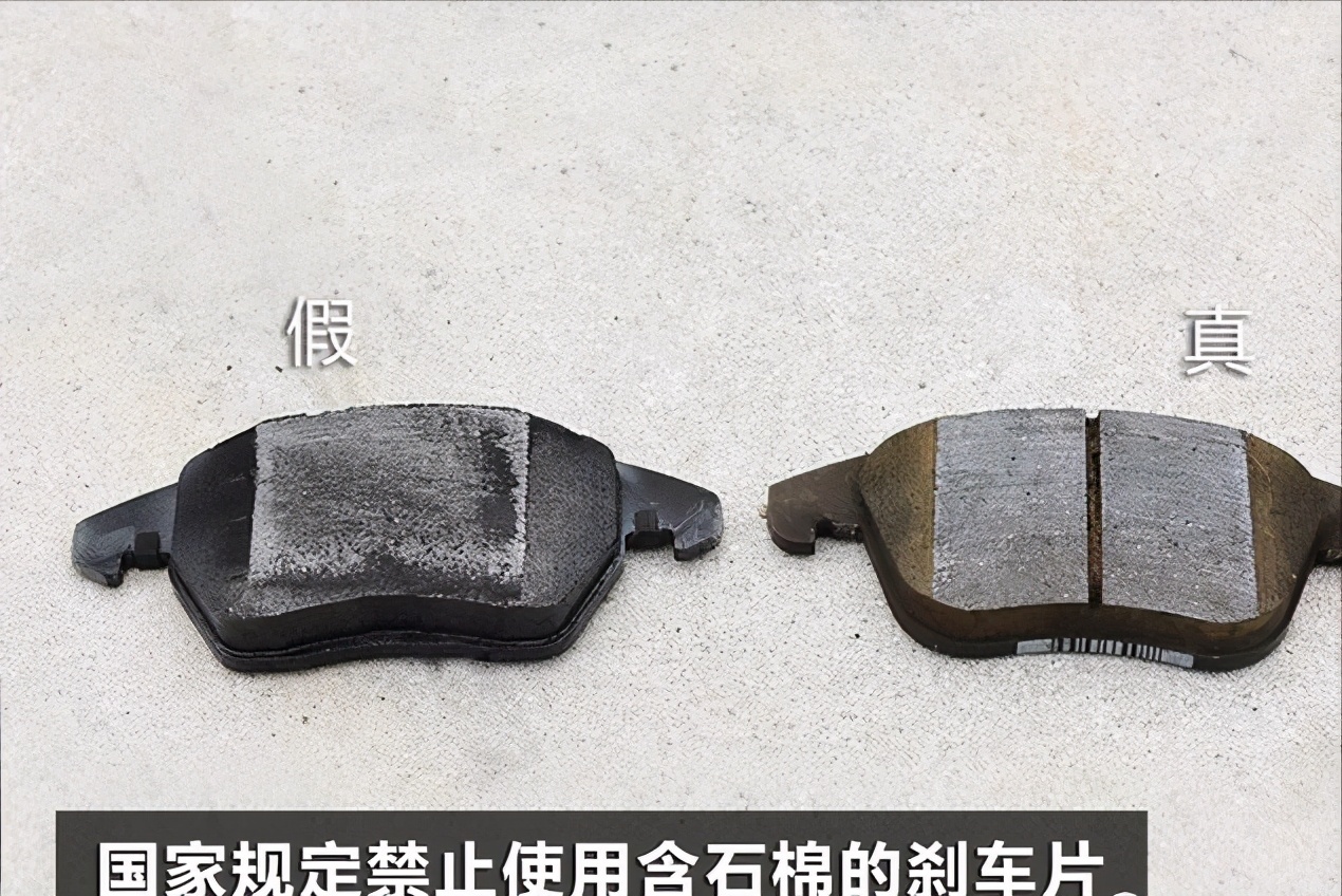

这里所说的发响是指刹车盘表面完全光滑平整情况下的发响。原因是目前国家规定禁止使用含石棉的刹车片,但是国内大厂家普遍做到了,而部分小厂家仍旧在生产销售含石棉刹车片。
半金属无石棉的刹车片虽然行驶里程长,利于环保和人身健康,但是材质偏硬而石棉刹车片由于材质软,往往即便刹车盘上有划痕也不会响,且制动感觉柔和,这种情况发响只能更换新片。

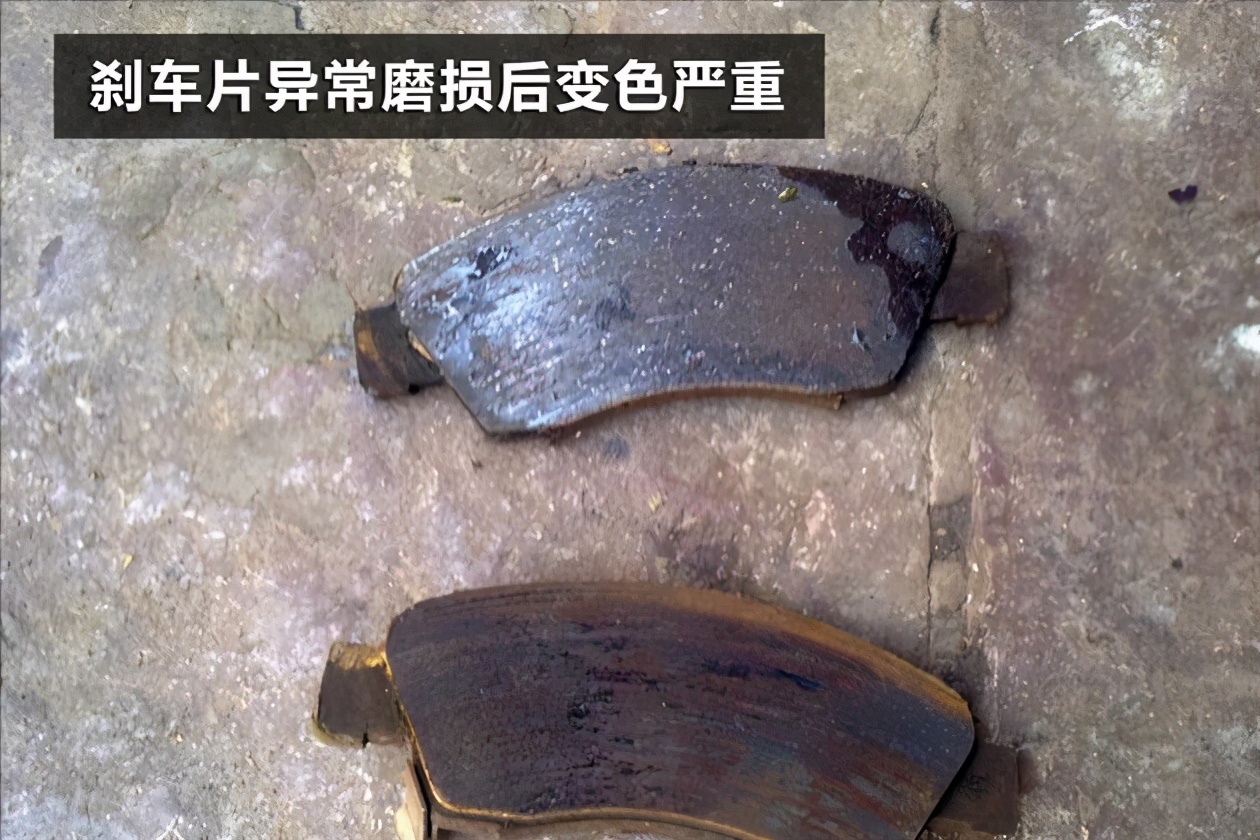

2.摩擦块变色后掉渣或脱落,原因可分以下几种:
制动钳不回位,制动钳长期不回位,会造成刹车片温度过高,导致摩擦材料烧蚀变质,或黏合剂失效,这种情况下,摩擦材料变成红色或黄色,这不属于产品质量原因,但须更换新片且维修制动钳。

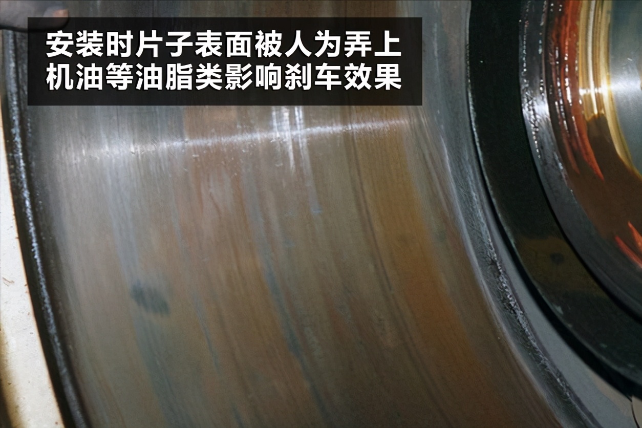

A:刚安上的新片即刹车失灵,这往往由于安装时片子表面被人为弄上机油等油脂类所致,这不属于产品责任,拆下后是可以检测出来有无油迹的厂家不会负责,驾驶员只能再换新片。

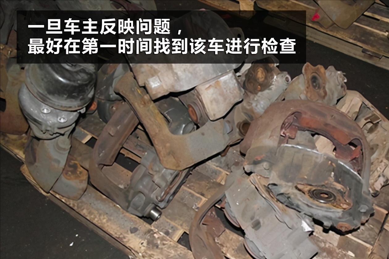

B:一旦车主反映问题,最好在第一时间找到该车进行检查,以便判断责任。如上述故障中有好多情形如果检测及时是能判明责任归属的,但如果不及时检测,则易造成证据缺失,引发索赔。
