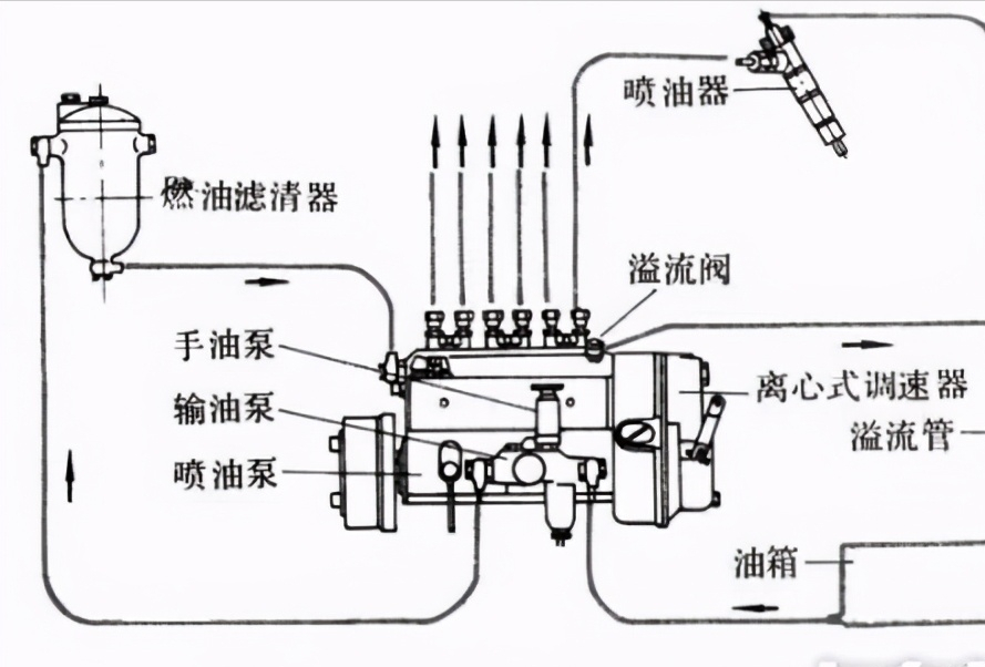

有的车主,一遇到难以排除的阻塞,就立即从喷油泵处拆开全部高压油管,
让另一个人打起动机,观察出油阀处的出油情况,
这样可以立即把三种阻塞分清:
掌握了这些技巧,终于不用担心供油阻塞
1.冒气泡的是气阻。
2.不出油或出油少的是冰阻和异物阻。
3.正常出油而柴油发动机打噎的是水阻。
掌握了这些技巧,终于不用担心供油阻塞
其实这个做起来还要靠经验,不像嘴皮子动动的这样容易。
只不过,这也是一种直接的方法。
如果你可以判断是气阻,那就继续打起动机,打到把气排光。
如果总也排不光,那就说明是前段低压管路漏气了。
那就打手油泵,如果觉得觉得轻,那就马上看看从油箱到手油泵这一段管路是不是漏气了,
那就要看滤清器里有没有气泡,再看看管路。
掌握了这些技巧,终于不用担心供油阻塞
如果是推动手柄时觉得轻,那就仔细看看到喷油泵去的一段管路和油泵周围,看哪漏油。
漏油的地方在油泵工作时就有可能漏气。不管是前段还是后段,管路中串连的滤清器都是重点,
因为滤清器里的气泡更难随燃油顺走。排除气阻的方法就是查明漏气点,
做好密封,排掉系统里的空气就行了。
如果判断为异物阻塞或冰阻,那就打手油泵,如果觉得稍微重了,
那就检查下从油箱到油泵一段管路有没有阻塞。如果推动手柄时觉得感觉重,
那就检查去喷油泵一段管路。
排除异物阻塞或冰阻的方法就是彻底清洗供油系统,换正儿八经合格的柴油。
