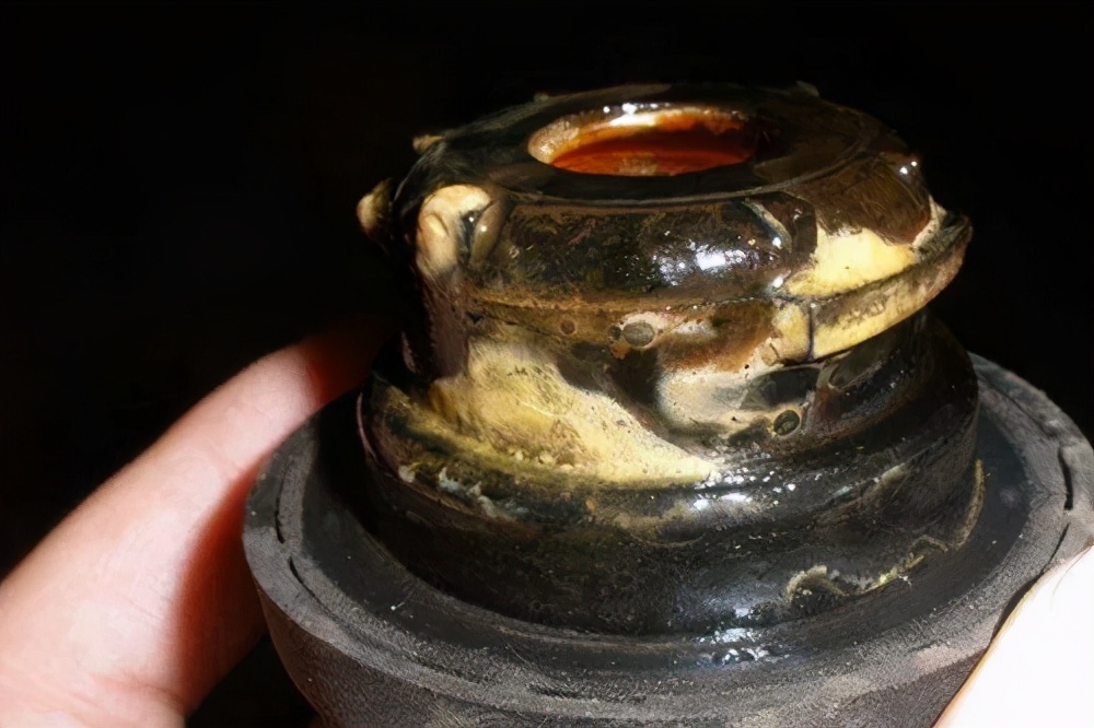

1、观察机油的外观状态
不含水的机油呈现的是半透明的油质亮色,而含有水的机油会呈现不透明的褐色或土黄色。

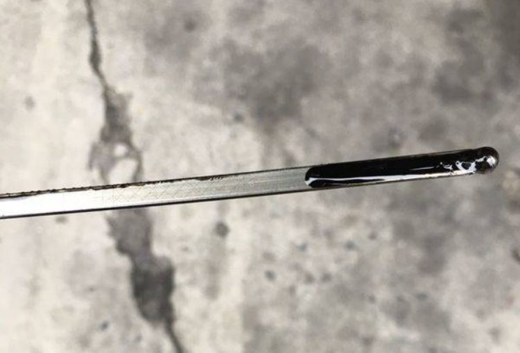

3、检查油尺
如果油尺上面呈现白色,并伴有泡沫,则证明发动机机油进水了。因为机油会与冷却液在高温下发生化学反应,形成乳化液。

4、观察机油尺液位
如果机油中进水,机油的油面就会升高,因此可通过观察机油尺液位的高低来进行判断。
