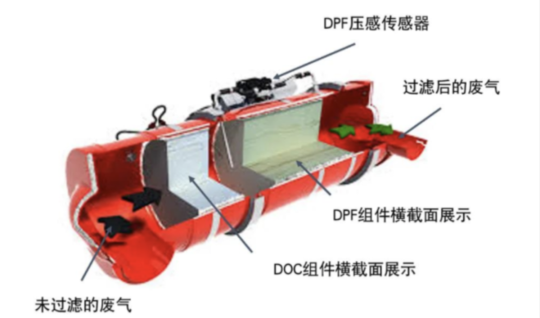

DPF(颗粒捕捉器)是安装在柴油发动机后处理系统中的陶瓷过滤器,主要是过滤尾气排放中的颗粒物,以达到净化尾气的作用。它的工作原理是将捕捉的尾气颗粒物通过主动或被动的方式,经载体内部燃烧后转变成少量不可燃烧的灰分物质。
当发动机燃烧不充分、燃油机油尿素等类品质较低时,会容易产生更多的聚合物,含有油类添加剂元素的盐分被阻挡在DPF内,增加DPF工作负担,进而导致DPF堵塞。此外,不规范的DPF再生操作,也会导致DPF堵塞,影响车辆正常使用。
行车有道|帅铃国六DPF原地再生操作 你学会了吗?
对于DPF中捕捉到的颗粒物和灰分,必须及时处理,才能避免后期的严重堵塞。在正常情况下,DPF会根据堵塞程度进行再生,在排气管里喷射柴油进行燃烧,利用高温把颗粒物燃烧殆尽,变成灰分。

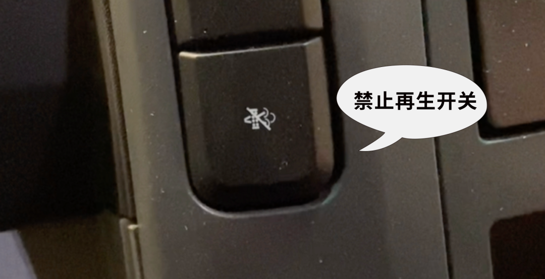

需要特别注意的是车辆需尽量远离易燃易爆危险品区域。如果车辆再生时行驶在易燃易爆区域附近,如加油站、面粉厂等,一定要立即按下禁止再生开关,驶离后需立即再按一次禁止在生开关复位,否则极易导致DFP严重堵塞!

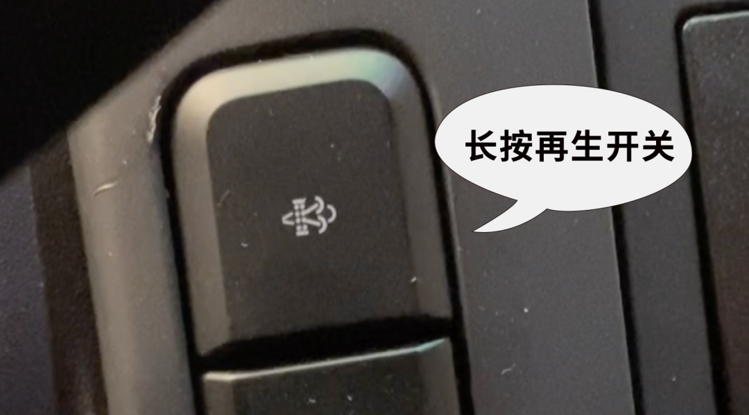

③ 如果黄色DPF指示灯闪烁表示DPF中度积碳
此时需要在安全的前提下立即空挡停车
车辆原地怠速并远离易燃易爆危险品区域
长按再生开关大于3s即可开始再生
再生时,发动机转速会上升至高转速并在不同转速停留,一次完整的再生约30分钟。再生过程中不允许对发动机有任何操作。当发动机转速回到750转左右后,需怠速冷却发动机2-3分钟熄火。如果红色DPF指示灯常亮表示此时已无法进行任何再生且已限制发动机转速,需尽快前往服务站维修处理。
