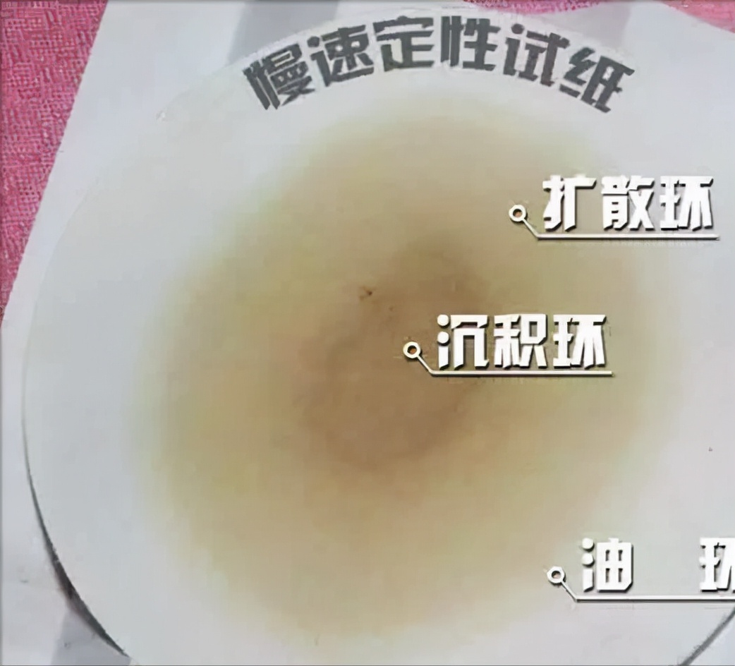

滤纸法检测机油
滤纸使用方法:停车十分钟后,抽出机油尺,滴一滴机油在滤纸中心位置,然后将试纸平放在中部空心的物体上(比如杯子或碗口),等待5到8小时后观察机油在试纸上留下的油斑。其中,油斑从外到里分为油环、扩散环、沉积环三层。油环越宽说明机油氧化越小;扩散环越宽说明机油剩余寿命越长;沉积环 颜色越浅说明机油中杂质越少。
南通帅翔小课堂-判断卡车机油机油是否更换
以下三种情况必须更换机油
道环的界限分明:尽快更换
油环消失,只剩下沉积环和扩散环:马上更换
仅剩颜色较深的沉积环:立刻更换,否则发动机要完蛋啦!
