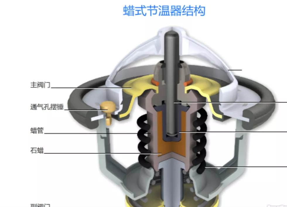

▎节温器卡滞 水温上升慢
之前我们讲过,发动机冷却系统分为大小循环。实现大小循环控制的关键就在于节温器。如果节温器卡滞无法关闭,就会导致水温上升缓慢,暖风自然就无法迅速地吹出来。
卡车暖风不热怎么办?除了看水温上升的快慢,还要检查这些地方
因此如果车辆暖风很慢,首先可以检查启动时水温上来得快不快,判断节温器是否工作正常。
如果节温器失效导致关闭不严,就会导致发动机的小循环不能实现,水温上升缓慢,而暖风的热量正是来自发动机的冷却液,因此寒冷天气下,暖风也会迟迟不来。

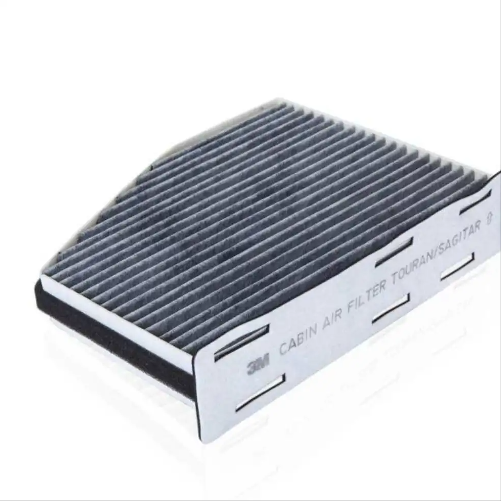

▎滤芯不换 风量太小 风机故障 没有暖风
和发动机空滤一样,进入驾驶室的空气也会经过空滤的过滤。如果空滤过脏,则导致空气流量下降,有热量但散发不出来。直接表现就是风量有温度,但风很小。而解决办法也很简单,更换新的空调滤芯即可。
此外,如果鼓风机无法正常工作,也会导致风量小,甚至无风的情况。
