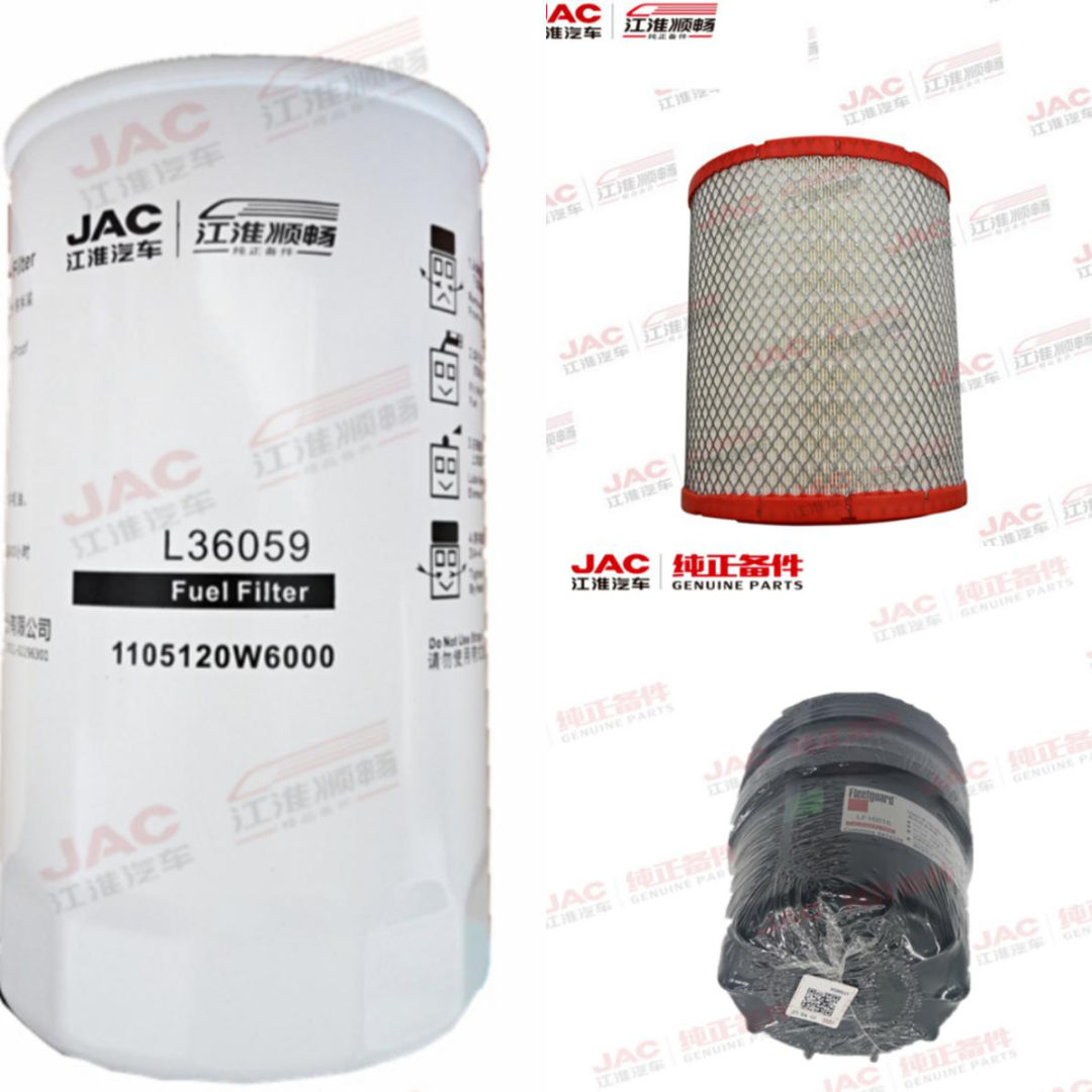

优质到位的保养维护,是车辆稳定高效工作的前提,符合国六排放法规要求的江淮轻卡,控制系统更加精密和严格,系统的运转更加复杂和连续,为了保证发动机系统的正常运行,避免因使用不当引起的频繁维修,卡友们平时需要深入了解国六车的相关知识,加强日常保养,延长发动机的寿命,减少使用故障。
今天我们向卡友分享国六轻卡三滤(空气滤芯、机油滤芯、燃油滤芯)的养护注意事项。滤清的好坏直接关系到发动机动力输出性能、发动机耐久性能及燃油消耗率。
用心关怀|国六轻卡养护注意事项——三滤篇
1
空气滤清器
功能:空气滤清器的主要组成部分是滤芯和机壳,其中滤芯是主要的过滤部分,发动机工作时,被吸入的空气首先通过空气滤清器,而机壳是为滤芯提供必要保护的外部结构。空气滤清器的主要作用是滤除将要进入气缸的空气中有害杂质,以减少气缸、活塞、活塞环、气门及气门座的早期磨损,提高发动机的耐久性。
保养提示:当空气滤清器过脏会使发动机进气不足,使燃油燃烧不完全,导致发动机工作不稳定,动力下降、耗油量增加的现象发生。
2
机油滤清器
功能:发动机工作时,运动部件摩擦产生的金属屑、机油清洗下来的积碳及燃烧时产生的水等物质会不断混入润滑油,机油滤清器的作用就是过滤掉这些杂质,保持润滑油的清洁。
保养提示:如果机油滤清器更换不及时,过多的杂质会堵塞滤芯,造成发动机润滑不良而严重磨损。另外,由于滤芯堵塞,当滤清器进出口压力差达到一定值时,机油滤清器的旁通阀会打开,未经过滤的机油进入润滑系统就会加速发动机部件的磨损,并在燃烧室、气门处形成积碳和胶质沉积,影响可燃混合气的燃烧。
3
燃油滤清器
功能:燃油滤清器串联在燃油泵和节流阀体进油口之间的管路上。燃油中难免会混入杂质和水分,这些杂质随燃油进入发动机气缸内,就会加速运动部件的磨损。燃油滤清器的作用是把杂质进行过滤,降低燃油杂质对发动机的磨损,提高发动机燃烧效率。
保养提示:优质滤清器对于提升发动机性能、降低燃油消耗、延长发动机使用寿命及降低排放等具有明显作用。
