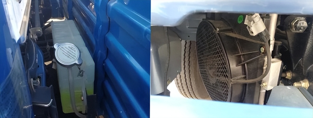

蒸发箱和冷凝器都要养护
车内出现霉味多数是由于空调系统中蒸发箱和冷凝器养护不当做成的,这种情况主要是由于蒸发箱内的水长时间不能挥发,滋生了细菌所致。
南通帅翔小课堂-用车千万次保养第一条 卡车空调养护问题很重要
蒸发箱和冷凝器
其实避免这个问题产生的方法很简单。首先,在天气不热的时候,将车辆两侧的车窗摇下,多开车窗通风,保持车内空气的清新。第二,正常开空调行驶时,可在快到目的地前把制冷泵关掉,但保持送风功能开启,让自然风将蒸发箱内的水吹干。第三,由于春夏季雨水较多,汽车经常会在一些涉水路面行驶,会导致空调冷凝器下部沾染上许多泥沙,时间久了就会使冷凝器发生锈蚀,从而缩短空调的使用寿命。值得提醒的是,在清洗时注意不要碰倒冷凝器散热片,更不能损伤管子。

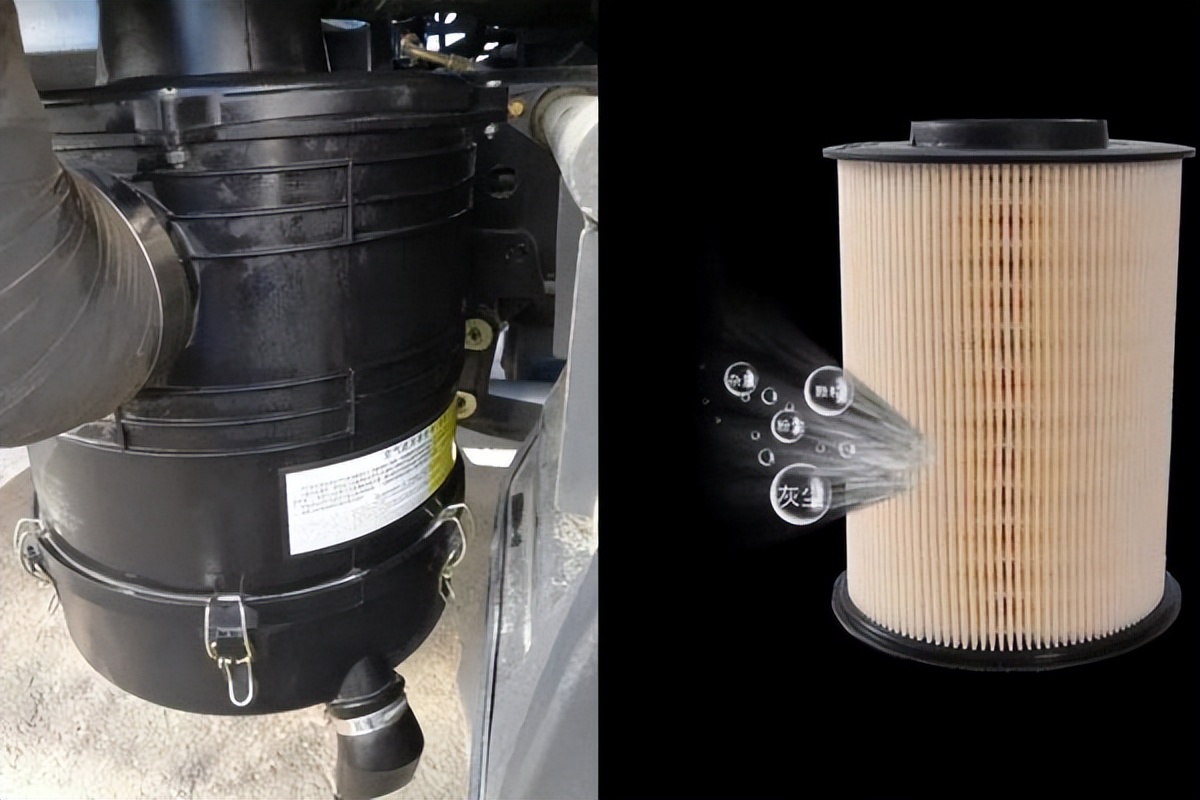

清洗和更换空调滤清器
良好的空气调节质量主要取决去空调滤清器,所以要对其经常清洁和定期更换。
清洗和更换空调滤清器
据了解,一般情况下,每5000公里或3个月对空调滤清器进行一次清洁,每20000公里或12个月更换空调滤清器。关于空调滤清器的养护,空调滤芯是车内空调进风口的过滤器,如果长时间不清洗,附着在上面的灰尘会随着空调开启而吹进车内。建议卡友们在春季选择将空调滤清器进行清洗和更换,其工作步骤非常简单,只要将滤清器拿出,用高压水枪和消毒机进行喷洗即可。
