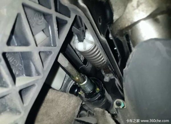

回位弹簧拉力大
02
为了让离合器踏板在松开时能准确快速回到待命位置,踏板处都会设计一根回位弹簧。如果踏板沉重的现象是在更换了新弹簧后出现的,那很有可能就是离合器踏板回位弹簧拉力太大造成的。

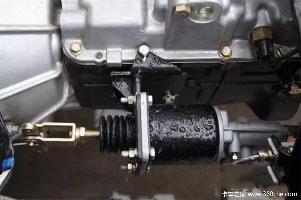

离合助力缸损坏
03
现在市场上的重卡离合器大多都用了助力系统,使用了这种离合器助力系统之后,操作会比较轻便。但如果离合助力缸出了故障,可能就会造成助力不足,最终表现就是踩踏离合器踏板时非常沉重。

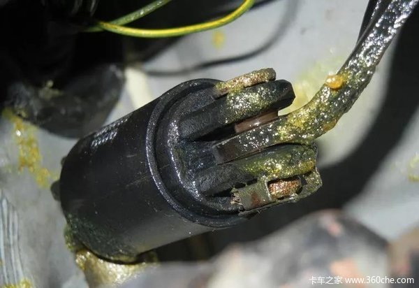

润滑不足
04
卡车的离合器是由助力缸通过一系列的机械结构驱动压盘完成分离的,如果润滑不足,摩擦力过大,就会引发离合器踏板沉重。
但很多时候我们在加注润滑脂时都会忽视这个润滑点的存在,造成拨叉轴摩擦力过大引发踏板沉重,甚至最终会造成拨叉负荷过大疲劳断裂。
