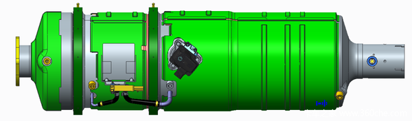

关于柴油机氧化催化器
解释:柴油氧化催化器,其载体有陶瓷或金属两种,载体上面涂覆有贵金属铂,钯,铱。
位置:位于涡轮增压器后的排气管路上接的第一个催化器。
用途:进一步氧化发动机排出的未完全燃烧的物质,如碳氧、碳氢转化为二氧化碳,氮氧、颗粒物中的可溶性有机物氧化成二氧化氮等等;为最佳搭档颗粒物捕集器提供足够的温度以满足其“青春永驻”的再生需求。
关于颗粒物捕集器
解释:颗粒物过滤器,其主要作用是收集排气中的PM(颗粒物)。
位置:在柴油机氧化催化器的后方,与柴油氧化催化器是黄金搭档。
用途:起过滤作用,把燃烧后残留的碳烟和灰分全部收集到颗粒捕集器里。壁流式的结构使气态物质可通过,固态的物质都被截留。
关于选择性催化还原
解释:氮氧化物催化还原器。
位置:位于颗粒物滤清器之后,俗称烧尿素系统。
用途:通过向排气流中喷射尿素,发生还原反应,将氮氧化物还原为氮气,实现对氮氧化物的降低处理。

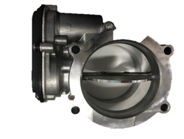

关于进气节气门
解释:抑制增压空气流量,减少空气进入气缸,使发动机在低空燃比条件下运行。低空燃比可提高增压器出口温度。
位置:位于空中冷器和进气管之间。
用途:控制空燃比,提高排气温度。进气节气门既可以单独工作,也可以和排气节气门协调工作,甚至可以在全程转速低扭矩输出状态下工作。

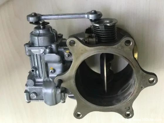

关于排气节气门
解释:类似排气制动,可以调节关闭位置的排气制动阀。
位置:紧随涡轮增压器出口。
用途:利用排气产生泵气功,提高排气温度。
