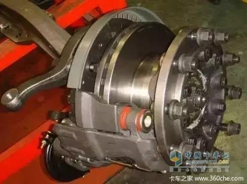

小锤一个,开口或梅花扳手一个(视刹车调整臂螺丝大小而定),平口螺丝刀一个,空车的话,用千斤顶将轮子顶起,爬到车底下,找到调整臂那调整螺丝,用螺丝刀拆下防尘罩,扳手对准六角,用小锤轻轻敲打扳手,待卡环进去
螺母全露出来拧动螺杆,前轮沿顺时针方向拧紧,待轮子转不动时再松,松时听见"啪"声,松三响声,转动轮子是否灵活,如不灵活再多松一响,注意,两边轮子松一样多。
后轮,照上述方法一样,只不过调紧时是逆时针方向,松动是顺时针方向,记住,一定要让锁紧卡环锁住螺母后才能盖上防尘罩。
