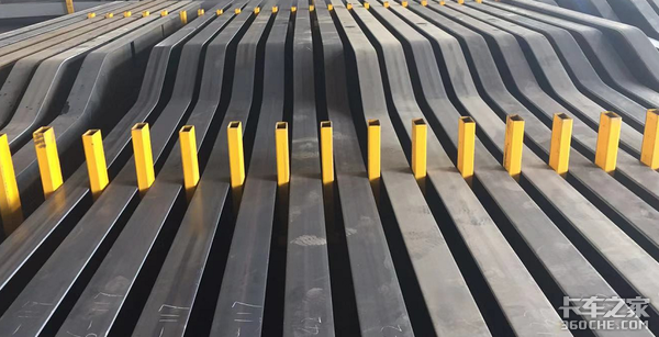

首先大梁部分,目前大多厂家都已选用高强材质大梁,以T700型号居多,多数匹配为上翼板8毫米,下翼板10,中间腹板6毫米,翼板宽度14公分,腹板高度480公分,大梁是整个车负重的关键所在,不建议太薄。
另外腹板不建议做冲孔处理,毕竟大梁冲孔也只是轻量化的一个噱头,实际减重很少。8/6/10组合的大梁单个重量在500KG左右,一对大梁重量在1吨左右。
如不惜成本,换成强度更高的宝钢7/5/9组合大梁,整体能减重150公斤。再轻的大梁匹配就不建议使用了。

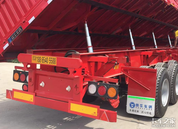

其次是翻转附架,附架边梁一般传统的用料是14号槽钢,此结构优点是强度高,硬实,缺点是太重,槽钢表面粗糙,美观性差,现如今轻型车一般选用高度同样为14公分的高强板折弯件,厚度3毫米。
而且下边缘带卷弯折边,强度同样可以媲美槽钢,而且外表光洁美观。通称多以断称为主,同样用折弯件替代传统的槽钢,而且此时的折弯件上可以冲孔,既不影响强度还可以减轻车重,边梁加上断称替代槽钢可减重100KG左右。
另外最重要的就是附架框架了,目前多以80*80的厚度3.5毫米的高强方管为主,切不可盲目的选用普通薄壁材料,前提一定是高强钢。
普通钢材的抗扭曲系数太低,方管交叉的地方就需要必不可少的加固,不要小看了一些三角支撑,它们在抗扭曲的时候发挥的作用是难以想象的。

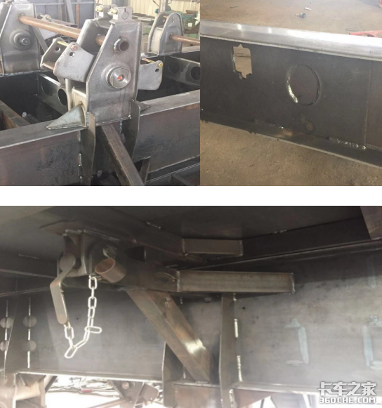

虽然轻量化是方向但也不可盲目,有些部位反而需要额外加固,比如翻转支架,此位置是车厢反转支撑点。
当所有的货物举起时卸货前所有的重量都集中于此,因此此位置非但不可减轻重量,而且还得额外加固,一般建议左右下三处加固。
鹅颈前端的两道支座必要时可左右各2道加固,如若加固不到位,轻则翻转支座变形下榻导致安全销抽拔困难,重则倾翻时支座断裂有翻车的危险。

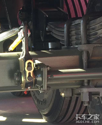

悬架加固也非常重要
另外一处需要加固的位置就是悬架,也有地方俗称“马腿”,它是链接车桥和车身的关键所在,也是整个车身比较薄弱的地方。
所以此位置需要额外加固。还有就是大梁鹅颈处一般传统做法实在内侧附两道立板加固,从前端延伸至大梁正常高度处,出于减重考虑此处也可做冲孔处理。

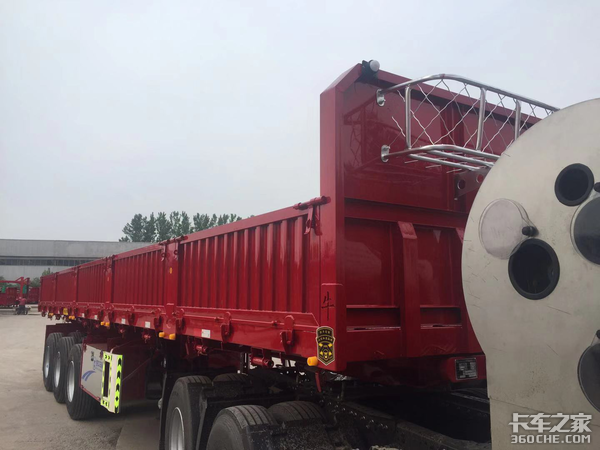

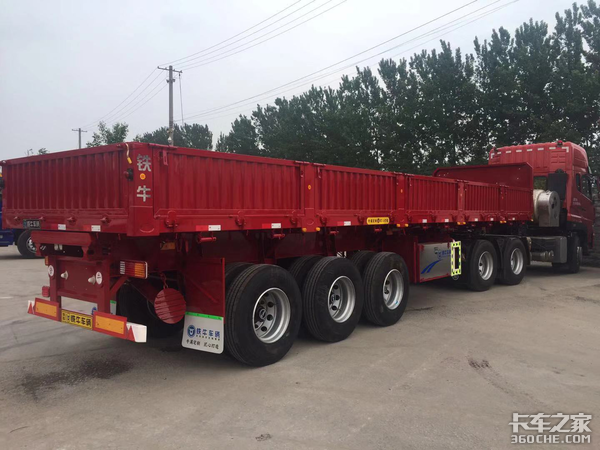

如拉碎砂石,箱板可用高强1.2毫米平板折弯成瓦楞状,车厢底板采用2.0毫米平板或1.8花纹板反铺都可。
车桥可选用13吨加宽片轻量化车桥,4片轻量化加厚板簧,1200真空胎配标准钢圈,此配置的车做下来整车重量一般在6.8-7.1吨之间,如对重量特别看重还可选用铝合金轮圈,减重效果明显,整车可再减200KG左右。
