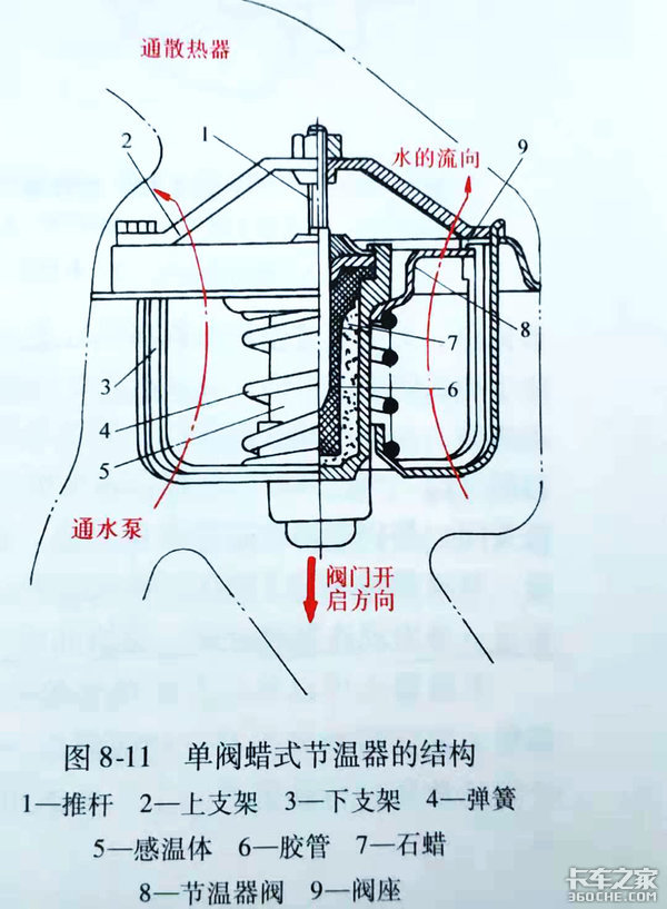

节温器这哥们是个受热就膨胀的主,它的内腔填充了石蜡,随着它周围的冷却液温度逐渐升高,石蜡由固态转变为液态,体积膨胀,将推杆顶出,通向散热器的阀门也随之打开,从发动机冷却水道出来并且吸收了缸体缸盖的热量的冷却液通过此阀门到达散热器进行短暂的“冷静思考”后再被由水泵抽到缸体缸盖的冷却水道中。
你知道节温器是如何工作的吗?
有多少冷却液可以流向散热器进行冷却虽然是这哥们说了算,不过根本上还是取决于它周围的冷却液温度,温度越高,石蜡体积膨胀越明显,通向散热器的阀门的开度就越大,进入散热器进行散热的冷却液也就越多。一般在冷却液温度达到85℃以上的时候,节温器全开,全部冷却液都经过散热器冷却,只进行大循环。
你知道节温器是如何工作的吗?
a.是小循环,冷却液不经过散热器。
b.是大循环,部分或者全部冷却液经过散热器进行散热。

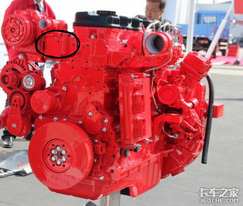

节温器一般装在出水管处(图中圈示部分)
节温器一般布置在缸盖上水道的出水口处,也有布置在散热器的出水管路中的。大多数节温器都布置在缸盖的出水管路中,这种布置方式结构简单并且容易排除冷却系统中的水泡,成本较低。但是这种布置方式容易让节温器产生振荡现象,即节温器在短时间内反复开启和关闭,这种情况一般在刚启动暖机的时候出现,此时冷却液温度快速大幅升高,但是机体各处的冷却液温度还不稳定,因此会致使节温器短时间内时开时关,等到发动机水温达到正常范围并且稳定之后振荡现象消失。

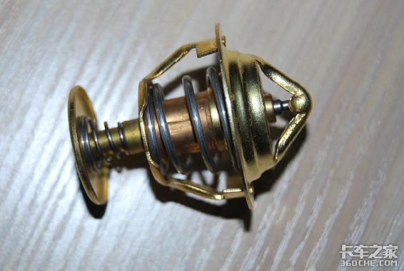

目前应用最广泛的还是蜡式节温器,当然还有控制精度很高的热电偶式,不过其成本是让大多数厂家和用户接受不了的,还是留给追求极限的性能车吧。电控时代,节温器当然也可以由电控系统来控制,感知温度还是交给专业的“试水师”水温传感器吧,节温器负责执行就好。只不过目前国产卡车用的柴油机上还没有使用电子节温器,但肯定指日可待。
节温器自出生起就是石蜡式的,它和内燃机一样年轻。近些年来对于温控原件的改进让节温器的控制精度以及开启响应特性和发动机冷却系统的匹配程度要提高了不少,但是仍然是用石蜡作为膨胀剂。
